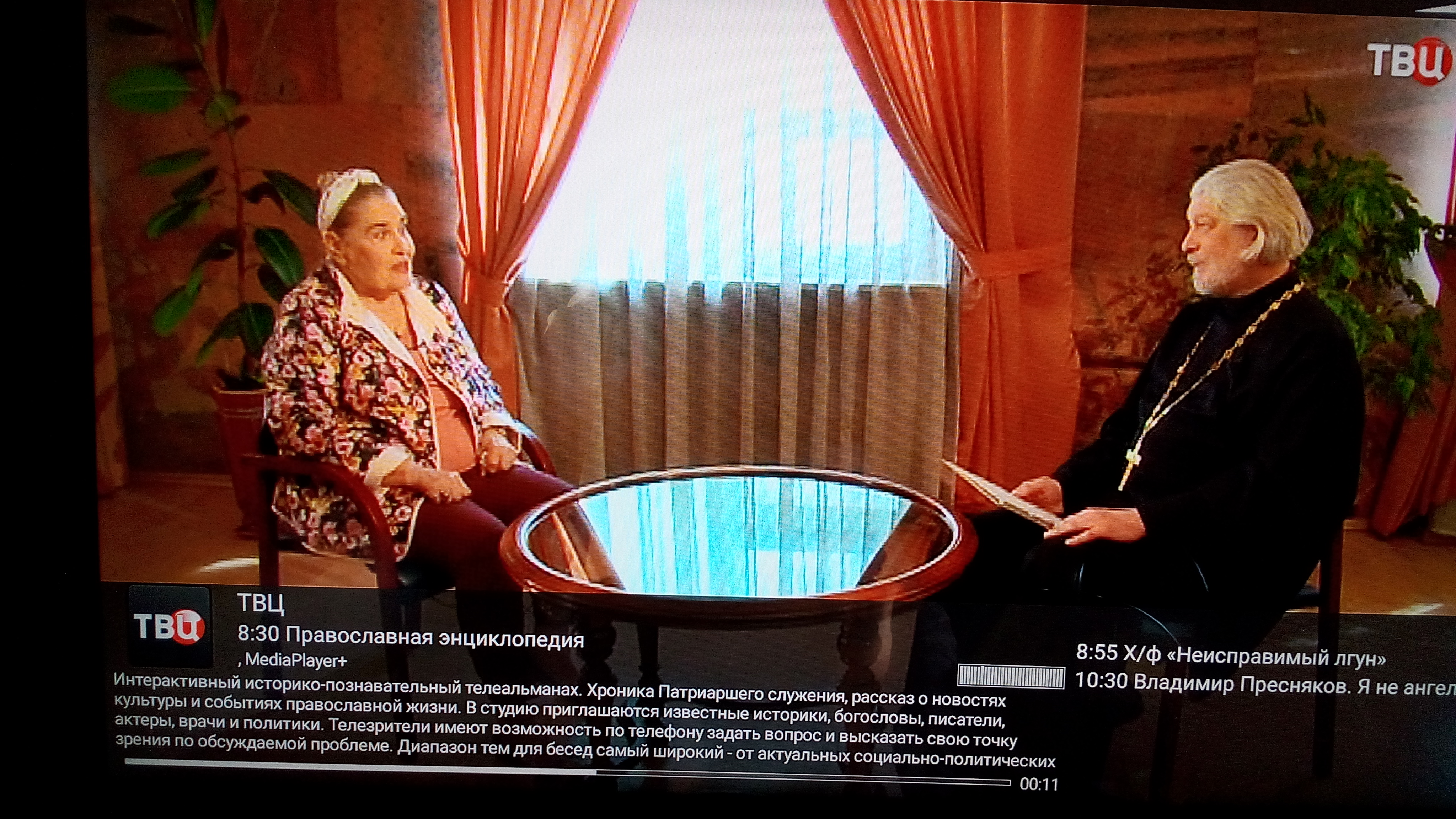

С некоторых пор Beta версии перестали правильно отображать параметры потока канала внизу экрана.
Пишет только: Имя канала, название передачи, описание (если есть), а второй строкой ставит сначала запятую, а рядом используемый движок. Раньше о канале можно было узнать размер кадра, кодеки. В релизах такой проблемы нет. Здесь правильно отображает. Проверил на 2.52.1

#3Mediaplayer+ работает График рабочий.
Вот такая картина:
Вот такая картина:

#4Очень странно. Перетестирую в одной из ближайших версий
