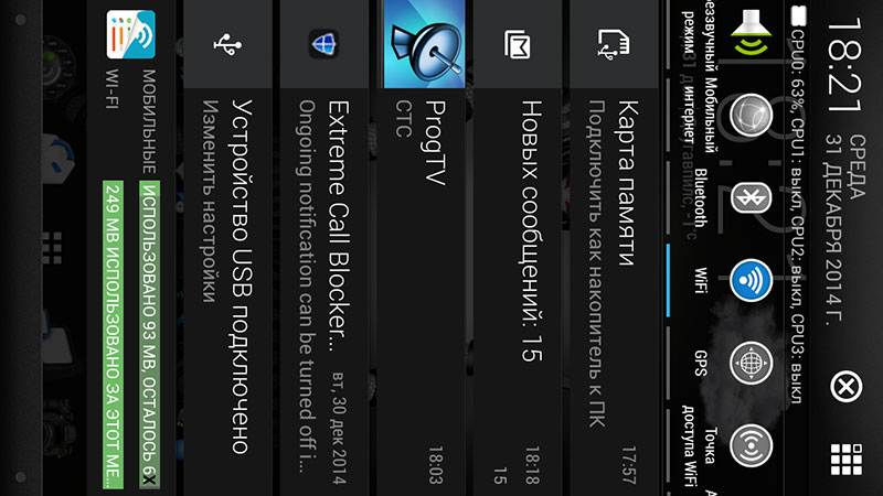

И вот ещё. если свернуть приложение а потом из трей бара вернуть (на картинке которую к сожалению пришлось положить на бок, потому что форум настроена на горизонтальные картинки..), виснит полностью пока не убьёшь.
Вполне вероятно так только у меня, на других девайсах вполне возможно нет этого висняка.

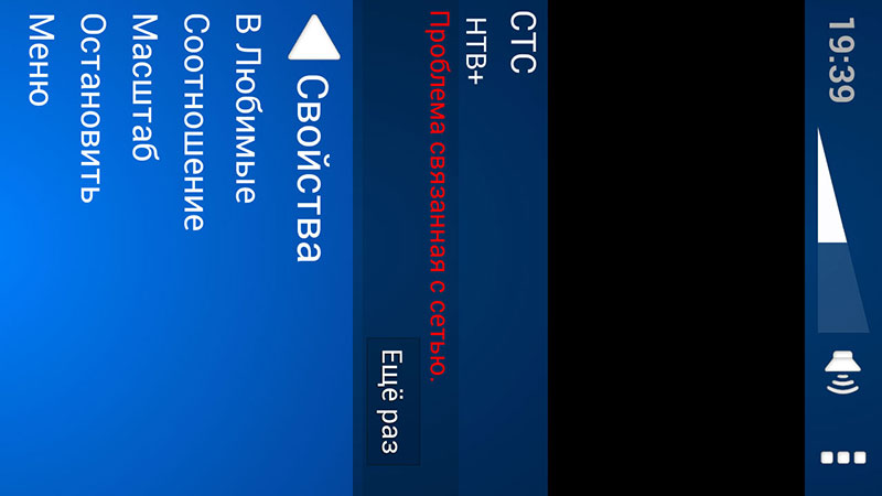

#21 А вот это интересный вопрос.
Ни СД ни ХД так увидеть и не смог - то что на картинке пишет - Проблема с сетью. И это на ВиФи.
И кстати, после выбора - Меню-Выход....
Блэк скрин и всё.... при чём процесс из памяти не выгружается ну и после убийства естественно громкости на полную не доходит он до этого места в коде. Ждал не убивал минут 5 думал мало ли.... тайм аут какой или что...
Насчёт не удобных форматов.
MX Player Андроида, играет у меня на телефоне оба стрима и СД (MPEG) и ХД(MP4), правда с версии 6 - значит декодирует успешно.

#22проблнемы с сетью это именно с сетью. Должно писать о несовместимости форматов. У меня кажется свои кодеки. Я же пользуюсь теми что андройд даёт. Для телефонов/планшетов это только базовые.
Интересно было бы разобраться почему всё так плохо....
