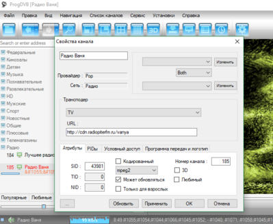

Поправьте кодировку программы из патока сейчас она отображается как

С кодировкой радио - сложно. Её там нет, каждая станция шлёт в какой хочет. В ProgDVB в свойсвах канала можно выбрать.
полазил в свойствах канала, не нашёл кодировку потока. Есть только флажёк кодированный канал или открытый.
Re: m3u ratio
#5
Вы про радио канал? Должно быть. Попробуйте его открыть а потом уже открыть свойства. Что бы ProgDVB понял что это радио канал.
Re: m3u ratio
так и делаю, прог думает что это тв канал походу.
Может есть какой параметр для м3у чтобы сказать программе чтоэто радио?
#EXTINF:0 group-title="Радио" tvg-logo="ссылкка на лого" radio="1",Радиостанция
например так.
Re: m3u ratio
нет, параметра нет, и из m3u по умолчанию ТВ. после первого открытия ProgDVB определит что это радио и будет показывать другой диалог.
