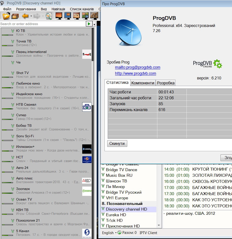

#36Рад, что вопрос интересен не только мне!
Моя ошибка с гидом было в том, что я настраивал не верно.
Если прописывать плейлист по пути "настройки"- "источник"-"IPTV клиент", то гид подтягивается прямо из плейлиста. даже на версси с момента начала топика.
Сейчас обновился на 7,26, гид есть за исключением нескольких каналов. Архив не работает. При клике по программе в гиде перезапускается лайв поток.
Если точнее:
Сейчас закинут у меня плей под ssiptv. Нету ЕПГ на:
RT Duk HD, Eureka HD, Sky Sinema Nostalgi, BR Fersehen HD, MotorVision TV, Discovery Channel HD DE, все бундеслиги, Sky Sport 9 HD, Smart Zone HD,
На всех остальных есть. Логотипы каналов - избирательно, Отсутствуют на глаз около 30 - 40%
Для теста брал HLS плейлист - всё аналогично.
Слышал, АПИ вам передали месяц назад. Если добавите - прорекламрую прог ДВБ на форуме поддержки Зарание спасибо.
Если есть желание и необходимость, чтобы не кидаться плейлистами, могу вам организовать тестовый логин с положительным балансом для тестов.
Если точнее:

#38Скрин в атаче.
Лично меня работа архива интресует а на логотипы пофиг.
