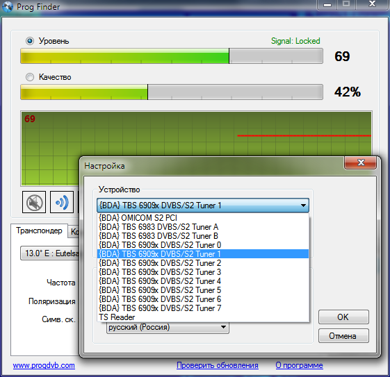

Сегодня пришла карточка, сразу обнаружились проблемы. 1) Prog Finder x86 - висит окно запуска секунд 30-40 после чего запускает тюнер 5 несмотря на то что был выбран тюнер 0 и после каждого перезапуска его нужно выбирать заново, крайне не удобно. 2) Prog Finder x64 не запускается вообще, точно так же висит секунд 40 после чего бесшумно крашится. 3) В ProgDVB Professional x86 и x64 тюнер работает более менее сносно, но наблюдается одна и тажа проблема, при переключении каналов может несколько первых секунд сыпать картинку, как будто уровень сигнала очень низкий, если навести мышь на уровень качества, видны пропущенные пакеты.

#3В настройках файндера все по дефолту в обоих версиях в . На Prof 8000 он запускался всего за несколько секунд. У карты 8 тюнеров, файндер видет их так и выбирает после перезапуска всегда тюнер 5 вне зависимости от выбранного.

#4Уточнение, у карты 4 тюнера и 8 демодуляторов. Я так полагаю показываемый уровень качества сигнала контролирует драйвер? Потому что уровень качества показываемый в софте в 70-75% при том, что уровень C/N порядка 16.5 dB.
