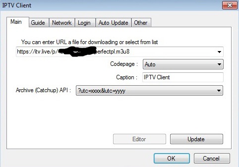

#50Лично я в настройках источника пробовал формат запроса XXXX YYYY и флюсоник. Также, по вашей рекомендации сейчас использую плейлист для перфектплеера. Поведение одинаково, перемотки в пределах программы из архива нету, переключения на следующую/предыдущую тоже. Да, плейлистов много, даже спецом под "прог" делали плейлист с Вашим участием. Скажите как доделать - сделаем.

#51Ещё раз проверил - там путаница с m3u. m3u для ProgDVB/ProgTV не содержит информацию об архиве. Её содержит m3u например от perfect-а . Если взять его m3u - то архив работает. Вообще не понимаю зачем разные m3u для разных приложений? Один, содержаший все теги.
Для архива нужно catchup="default" catchup-source="...&utc=${start}&lutc=${timestamp}" catchup-days="7"
Но perfectpl.m3u8 - тоже не удобен - потому что не содержит ссылку на гид в #EXTM3U, так что пользователю нужно вводить гид вручную (совершенно лишний шаг). И такая ссылка есть у вас в hls.m3u8. Добавьте пожалуйста и ссылку на гид и архив.

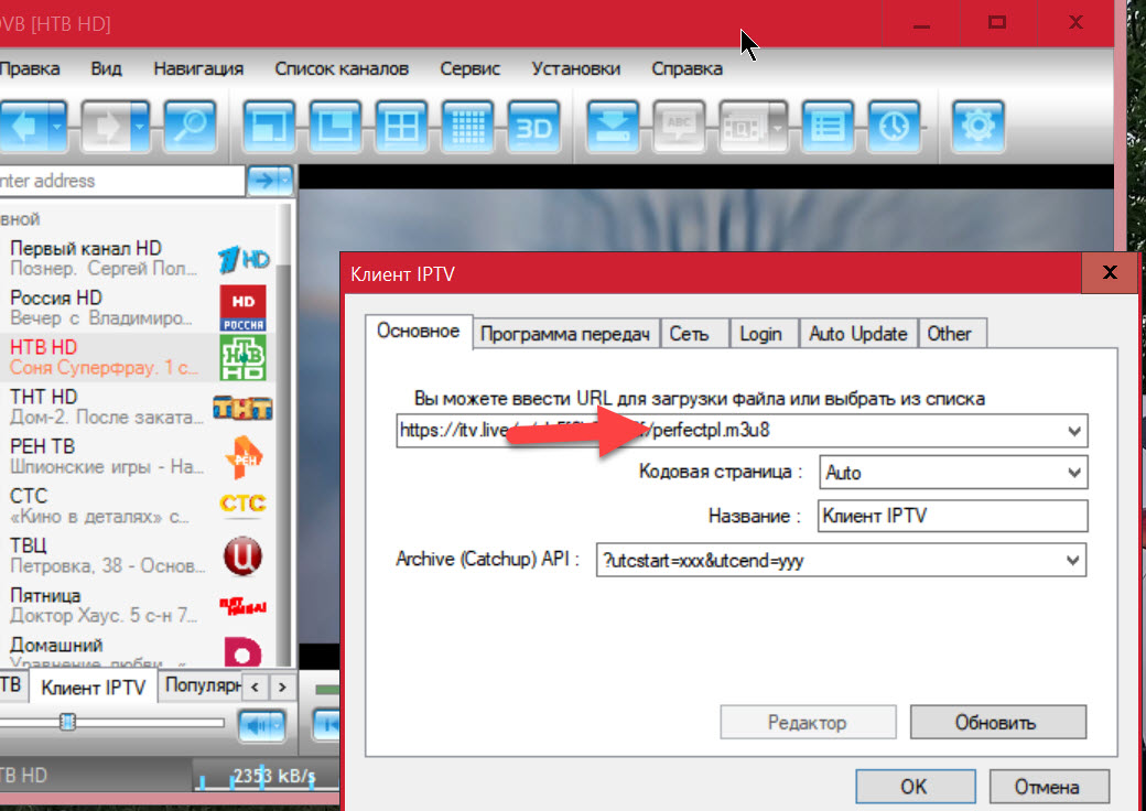

#57Ещё раз. Вам нужен m3u от пёрфекта, гид отдельной ссылкой и API=none (то для выбора из m3u). После этого должно работать. У меня то работает...

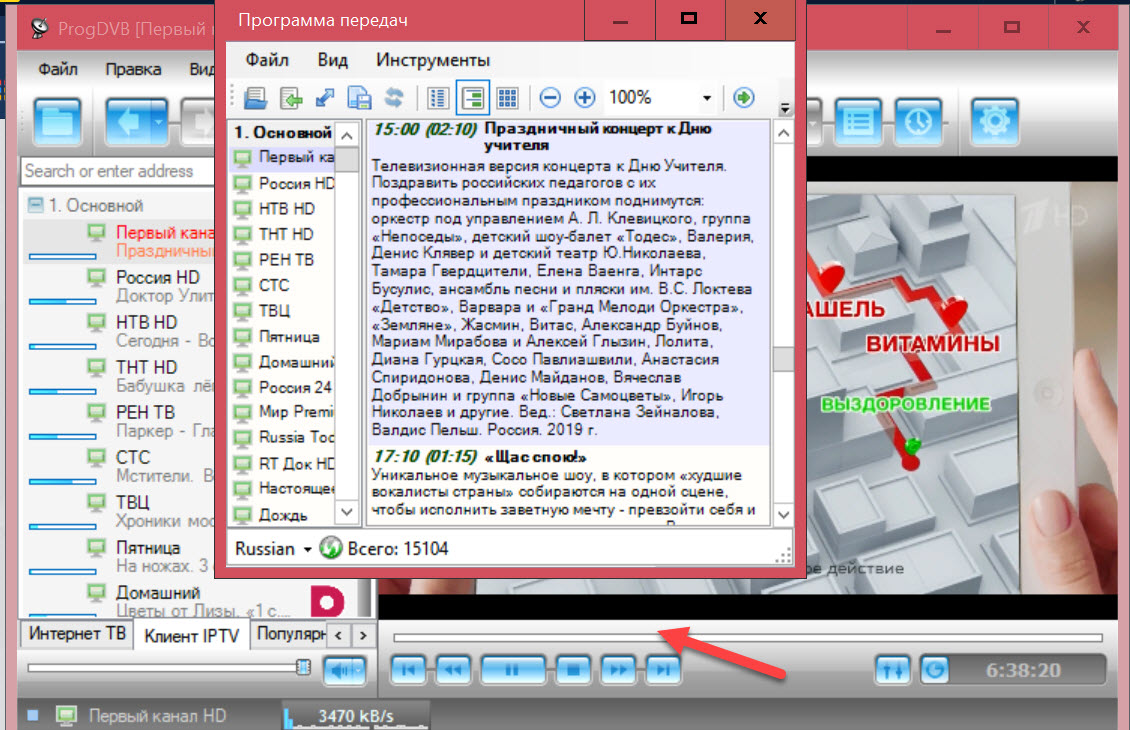

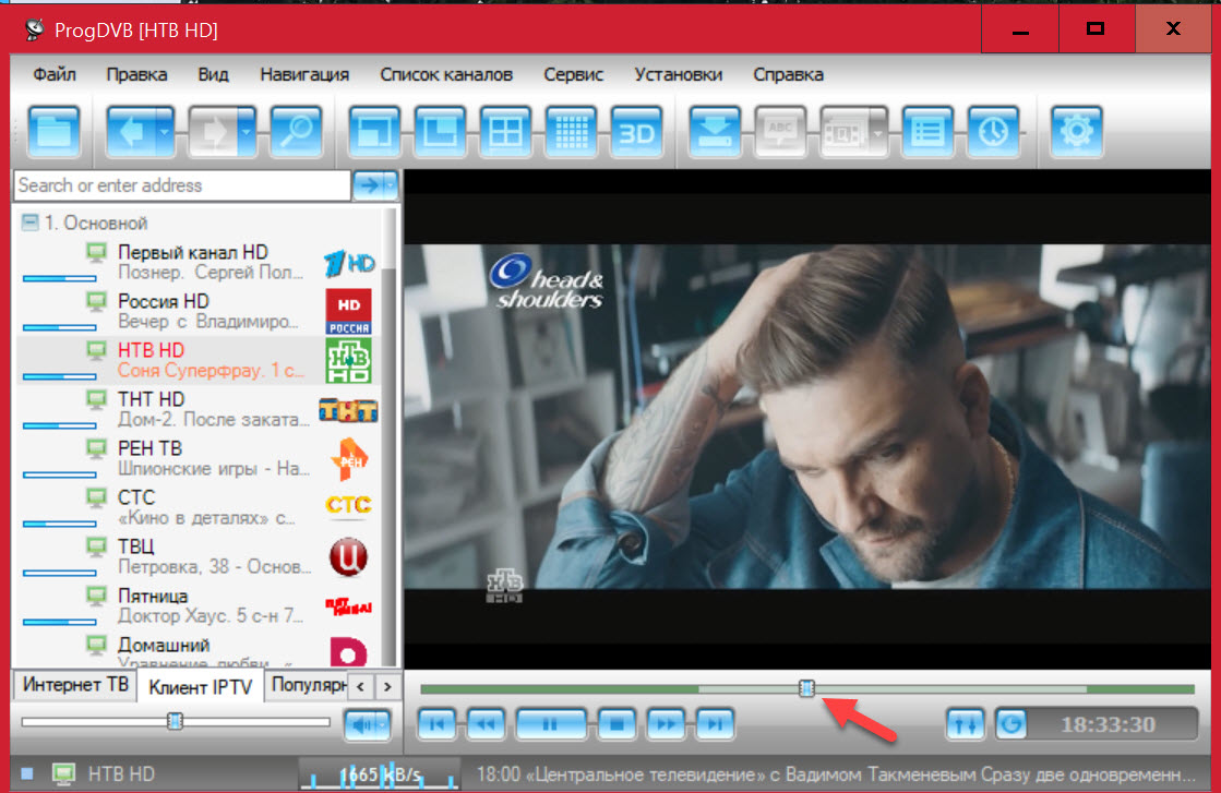

#58Что именно работает ? Давай уточним.
Эфир идёт ? Да
Ползунок есть ? Да
Можно его крутить ? НЕт
Гид есть ? Да
Архив виден, но нет возможности переключиться в нём . У меня такие же настройки как и говоришь ты.
Выбираю архив , но эфир идёт всё равно.
