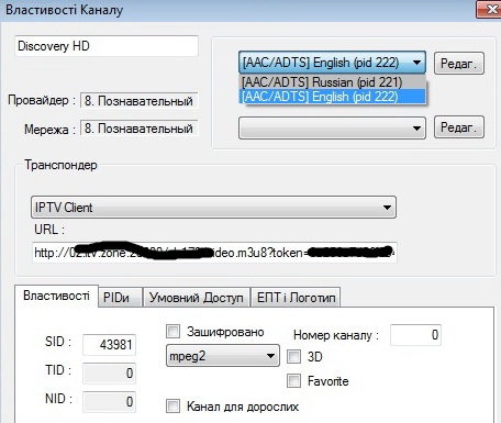

Ещё поймал баг - не работает переключение аудиодорожек. На некоторых каналах есть две дорожки (рус и англ), они отображаются, имеют разные ПИДы, но по факту при переключении остаётся русская (в настройках канала сохранена англ). В других плеерах переключение корректное. Конкретный пример - канал Дискавери ХД из познавательного пакета.

Что за режим просмотра? А вторая дорожка не ac3? Может с неё сбрасывает просто, как невозможную для проигрывания.

Что есть "режим просмотра" и как узнать какой он у меня?
Обе дорожки ААС/АДТС

Упс. Думал про андройд вопрос. Должно работать... Попробуйте рядом со значком громкости переключить треки или контекстном меню картинки.
