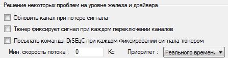

Алилуя, наметился прогресс по части сканирования каналов в SD на 4W и переключения между ними без необходимости перезапуска всего ProgDVB.
Отключил при старте Вин10 процесс Server4PC, в ProgDVB 6.97 поставил галочки на:
+Обновить канал при потере сигнала,
+Тюнер фиксирует сигнал при каждом переключении каналов,
+Посылать команды ДИСЕК при каждом фиксированом сигнале тюнера.
:mrgreen:
Правда после включения
каналы НТВ+HD 36E уже не показываются. :oops:
Зато SD 4W каналы прекрасно переключаются !!
Вот он корень проблемы!!!

Prog, я как то уже спрашивал, но ответ был не очень расчитан на восприятие обывателей (меня в том числе).
Вот расколдуй еще попроще. Дело еще в том, что ты пльзуешься англ. локализацией, а все остальные, русской. Может в этом еще проблема? Тем не менее, чтобы тысячам людей "не тыкать и смотреть че будет" , удели плиз 5 минут-но, точно 5 МИНУТ!, вот пиши просто про эту тему все что знаешь 5 минут. И не больше не меньше. Что вот в русской локализации это значит и ка это понять, мне-до сих пор не ясно ((.
Re: Вопрос по работе ProgDVB
#2109
А что именно интересует? Тут 5 пункта.
Вообще обычно я сам перестаю понимать когда на русский переводят (потому что термины изначально английский и на русский коряво выходит. Думаю Пушкин на английском не сильно лучше). Но тут вроде понятно. Что написано то и происходит. Или?

Вот! Тот же ответ! Я же попросил, подумай для тысяч людей хоть 5 минут!
1. Обновить канал..... Кто теряет сигнал??? Почему??? Что такое обновить? По интернету затребовать программу передач или послать драйвером 18 вольт на головку для просыпания???
Вот на это все пожалуйста разжуй эти 3 пункта! Пожалуйста. Буквально каждое слово, мы не понимаем!

Правильнее будет так:
1. Перенастройка тюнера при потере сигнала
2. Перенастройка тюнера при каждом переключении канала (тоесть даже если они с одного транспондера)
3. Всегда посылать diseqc-команды при перенастройке тюнера (даже если транспондеры на одном спутнике)
#2112
crazycat wrote: 1. Перенастройка тюнера при потере сигнала
Ну мы то юзеры, но не на столько.
Еще подробнее можно? Кто теряет сигнал???? Тюнер или конвертер(спутник)? Как именно тюнер "перенастраивается?
crazycat wrote:2. Перенастройка тюнера при каждом переключении канала (тоесть даже если они с одного транспондера)
Опять-что такое, эта пресловутая перенастройка? Какая разница в транспондерах?
crazycat wrote:3. Всегда посылать diseqc-команды при перенастройке тюнера (даже если транспондеры на одном спутнике)
А можно и не посылать дисек команды? А что лучше? А как это работает?
Ответ подразумевается-читать матчасть, это-не образовательный форум и тд. Но! Это-платный продукт. К нему должна быть инструкция-что и где нажимать. Если бы Вы мне однозначно сказали-у Вас карта такая-то, значит, нажмите 3 и 1 чекбокс. Я бы и успокоился. Здесь-случай другой. Посему, либо чинить надо, чтобы работало с настройками по умолчанию, либо-ПАДРОБНА объяснять, в надежде, что 3 1/2 мозга лучше, чем 1/2. ))

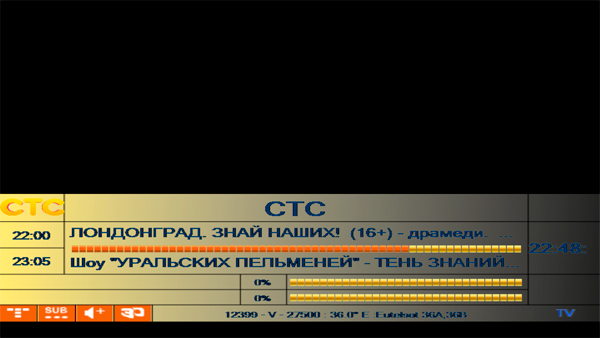

Вот еще вопрос. При зависании и не старте девайса, почему GUI и OSD на это отзываются? Это вААбче, каким боком связано?????? У меня ОСД-"всегда ХД", а тут вдруг такое чудо-
Какая связь????

V.Zhukoff wrote:Ну мы то юзеры, но не на столько.
Это как-бы "продвинутые" опции, которые могут понадобится пользователям с продвинутым спутниковым хозяйством (или глючным). Перенастройка тюнера это запрос к драйверу настроится на определенный транспондер. Смысл первой опции это повторять перенастройку если теряется лок сигнала. Имеет смысл главным образом когда не реализован автотрекинг сигнала в самом железе (или имитация этого автотрекинга в драйвере, пример Prof revolution). В определенных случаях это может завесить драйвер. Очень востребована данная опция владельцами поворотных антенн на пару с девайсами на базе демодуляторов STm (TT, Omicom, Technisat, TBS) в которых нет автотрекинга и необходимо периодически перенастраивать пока антенна не дойдет до позиции.

V.Zhukoff wrote:Опять-что такое, эта пресловутая перенастройка? Какая разница в транспондерах?
Обычно перенастройка производится при переключении на канал с другого транспондера. Дальше если переключаемся на канал на том-же транспондере перенастройка не производится. Опция 2 принуждает перенастройку делать всегда, что увеличивает время переключения. Особого смысла в этом нет, разве что решает какие-то проблемы с глючными дровами.
