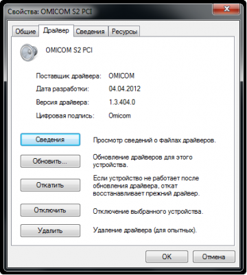

Драйвера ваши. Без файла Omicom.eBDA не кажет.
Оставил новую папку Modules. Зменил один только файл Omicom.eBDA из версии 6.83. Все ОК.
Может этот файл взять из еще более ранних версий?

Ну с драйвером понятно, нормальный драйвер.
А вот что там за ресивер такой стоит ? я так понял петлевой выход пропускает напряжение через диодный сплитер (тоесть быдет выдавать большее напряжение с DVB-карты или ресивера и возможно искажать прохождение сигнала 22KHz).
Дальше не пойму какая старая версия была 6.83 ? хотелось бы увидеть Omicom.eBDA2 от неё. А также Modules\Omicom.log при работе со старой версией и последней (поклацать по каналам на разных спутниках, чтоб я увидел в процессе).
P.S. Упущение все-таки было в Omicom.eBDA. Если что последняя актуальная сборка Omicom.eBDA от меня всегда по ссылкам:
http://crazycat69.narod.ru/sattelite/Pr ... m_eBDA.zip
http://crazycat69.narod.ru/sattelite/Pr ... eBDA64.zip
Для нормальной работы и поддержки всех функций (BlindScan, Multistream, RFScan) требуются драйвера 1.3.327 и новее (последний релизный 1.3.525 - http://crazycat69.narod.ru/sattelite/wi ... _525_0.zip).
Для извращенцев сидящих на старых глюкавых дровах 1.1.x, 1.2.x также есть Omicom.eBDA с прямым управлением чипами:
http://crazycat69.narod.ru/sattelite/Pr ... BDAExt.zip
http://crazycat69.narod.ru/sattelite/Pr ... AExt64.zip
Они работают и сновыми дровами тоже без проблем (но фактически не тестируются почти год), но статус их экспериментальный как у TBS.eBDA2 и Technotrend.eBDA2.

да, это последний подписанный драйвер.
а опенбоксы испоганились однозначно :) в старичках F300-X8x0 в режиме standby полностью пропускает напряжение с петлевого выхода и полностью блокируется при работе.
