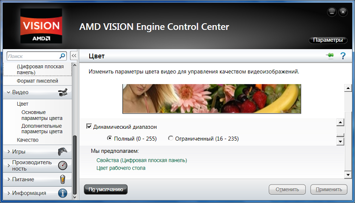

Спасибо. Действительно в этом было дело. Enable dynamic contrast я выключил вместе со всеми другими улучшителями. А эту настройка(динамический диапазон) наоборот нужно было включить и указать 0..255.Salych wrote:Так и есть, изображение чуть светлее. Лечится выставлением динамического диапазона 0...255 в настройках видеокарты.

#332Значит, у тебя nvidiaSultan333 wrote:А эту настройка(динамический диапазон) наоборот нужно было включить и указать 0..255.

#333ATI батенька...ATI.V.Zhukoff wrote:Значит, у тебя nvidiaSultan333 wrote:А эту настройка(динамический диапазон) наоборот нужно было включить и указать 0..255.

#334Да, действительно. Раньше этого выбора не было. А дрова я поверх устанавливал, так что не знал. А у Нвидии это раньше было, с цифрами. У ATI галка и все. Буду знать.

#336непонял....диапазон 0-255 - это для плохих мониторов???
я его тоже всегда врубаю - без него видеокартинка противно белесая

#337А мне 0-255 не нравится, сильно засвечивает светлые участки, изображение какой-то противное становится. Я панели настроек карты, в разделе видео, поднимаю чуть-чуть яркость и это дает мне лучший результат, чем 0-255.
В описании настройки 16-235 так и говориться, что она обычно используется в телевидении.

#338Наоборот - он по умолчанию выключен!Talon wrote:непонял....диапазон 0-255 - это для плохих мониторов???

#3390..255 для хороших мониторов. 16-235 - это уходшение картинки на 14% ради плохих мониторов.
Re: Custom Presenter для EVR
#340Скорее, ради телевизоров, которые не понимают, что их в качестве мониторов используют. Во многих современных ЖК/плазменных ТВ есть выбор режима работы HDMI входов - там выбирается "PC" и тогда можно ставить 0-255 на компе, иначе цвета исказятся.Prog wrote:0..255 для хороших мониторов. 16-235 - это уходшение картинки на 14% ради плохих мониторов.

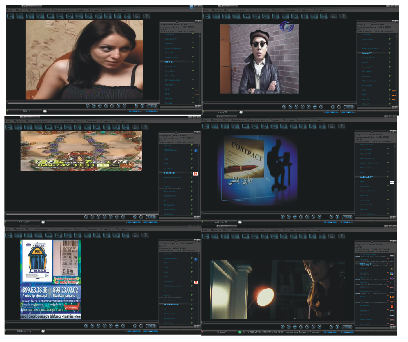

#341А то твориться в последних версиях с кустомом?
На EVR все нормально[size=50] Железо: Acer KG271C, IP Q G2020@2.9, HD7770, 8 RAM, AMD audio, Yamaha RX-V465, LG 42LA790V, Prof 7300,7301, Tevii s470, TBS 6922se. Софт: W7x64, ProgDVBx32. Настройки: prog demux, audio-AC3Filter, WASAPI, video-Custom EVR, ArcSoft 2,28,497 [/size]

#343И как тогда, по-вашему, я исхитрился получить этот зоопарк кривых изображений? Тем более, что сам я тоже давно не меняю ни настройки не кодеки. Повторю-на EVR все нормально.Prog wrote:Ничего не творится. Не было изменений довольно давно.
В 84.02d тоже все еще было нормально.

#344Prog, ну когда это решать будем? Надоело уже. При кривом изображении нажимаю еще раз на канал-и до того как картинка исчезла, она сначала возвращается в нормальные пропорции. И стартует тот же канал уже с правильным изображением.V.Zhukoff wrote:И как тогда, по-вашему, я исхитрился получить этот зоопарк кривых изображений? Тем более, что сам я тоже давно не меняю ни настройки не кодеки. Повторю-на EVR все нормально.Prog wrote:Ничего не творится. Не было изменений довольно давно.
