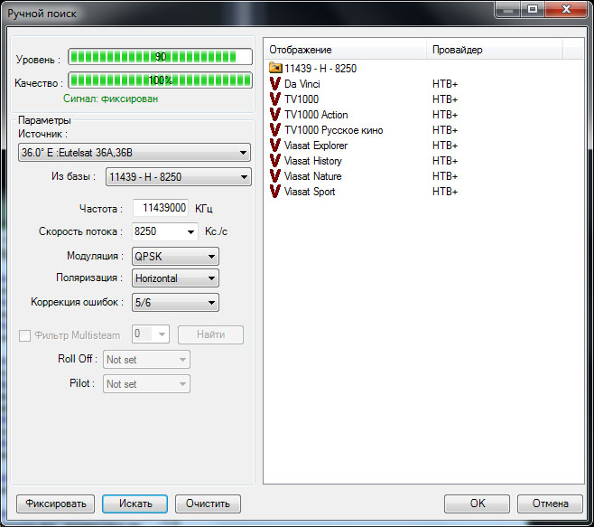

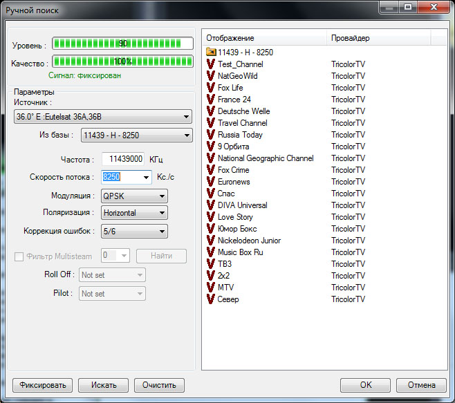

#259
при сканировании заданного руками транспордера получаю каналы, которых быть не должно совсем (см. рисунок)
и залочился нормально
версия 6,87,01
в чем может быть дело ?

#263
theNWorld wrote:при сканировании заданного руками транспордера получаю каналы, которых быть не должно совсем (см. рисунок)
версия 6,87,01
какая железка и какой LNB на 36E стоит ? лучше картинку из настроек устройств (девайс, дисеки-моторы, LNB)

Да какие на хрен железки?? Мой пост прочитайте. Чисто программная ошибка. Не переключается дропдаун автоматом при выборе другого транса. Что тут не понятного?
