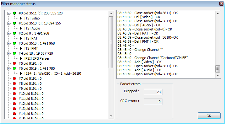

#32Не было времени все проверить, только сейчас освободился.есть ли ошибки если стартовать с /Debug
1. Замена звуковой платы, идея лопнула по техническим причинам, некуда включать, хоть разъем и есть, но он закрыт видео платой GT8800, свободен только PCI-E слот.
2. По запуску с /Debug, результат такой при переключение на любой канал возникает ошибка "Create filter error (Audio decoder)" и после закрытия сообщения звук нормальный. Запускал также "Debug/Управление фильтрами", но информация там мне непонятна. Я прикладываю скриншот и продолжу теститрование в этом режима звук пока стабильный без заикания и тем более превращения в пулемет и дальнейшего пропадания.

#33Потеряна пакетов не так уж и много, а вот аудил кодек выбранный в ProgDVB работать отказался и был взят кодек по умолчанию то есть фактически случайный. Стоит начала с настроек ProgDVB.

#35После этого сообщения об ошибке кодек может быть любой. Надо смотреть Filter->properties.
