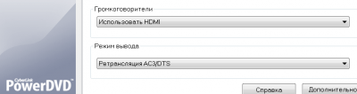

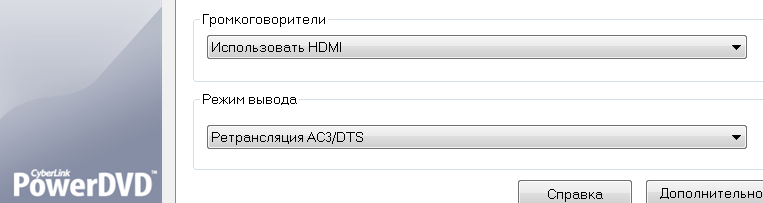

Почему когда идет АС3 звук с 6 каналами через ProgDVB на ресивере надпись PCM а не Dolby?
Если записываю фильм в ProgDVB и пускаю с такими настройками
в Киберлинке, то рес пишет Dolby. Эту же запись пускаю через ProgDVB-опять PCM.
В АСFilter cтавил разные настройки, и As is :(

Re: проблемма со звуком
#55
Prog wrote:У кибера свой аудио рендер. Ничего сказать не могу...
В любом случае должно зависить от выбора аудио рендера и настроек ac3filter. У меня никаких настроек нет.
ps: Аудио процессор можно для теста выключить.
Мне кажется дело не в том, что у кибера рендер, а в том, что он пропускает через себя без обработки звук(см. скрин выше), а рес уже своими кодеками
определяет что с ним делать и пишет-Dolby. А если через ProgDVB -хочешь не хочешь-работают рендереры и кодеки.
А сложно во вкладке с аудиокодеками тоже сделать чекбокс пасстру?
