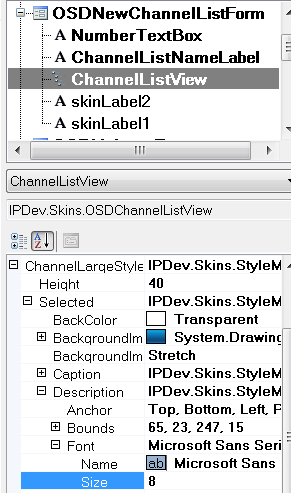

Здравствуйте, как мне увеличить шрифт в списке каналов (только название каналов).
Открыл я прогДвб скин эдитор, нажал на место выделенное на скриншоте, и изменил везде параметр фонт с 8,5 до 12. Сохранил этот скин, выбрал его в настройках программы - ничего не изменилось. Проверил скин, параметр фонт = 12. В чем загвоздка?

#2Может ты в компактном режиме изменил. Дай лучше скрин из редактора, это место.

#4В правом углу видишь ChannelLargeStyle? Открой, найди Caption. Вот в нем и будут настройки для названия.
Вот там и надо нажимать вообще то, а не на картинке...

#5Да не на картинке я нажимаю, просто было замечено, что если нажать на часть скина который нужно редактировать, то справа вылезают его опции. Там наверно видно что фонт = 12, шрифт нигде ни изменился.
Caption работает, спасибо.
