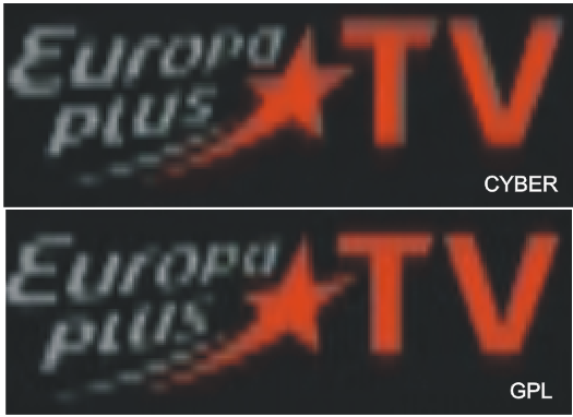

Господа, товарищи, друзья!
Нашёл недавно кодек MPEG1/2 на мой взгляд исключительно хороший, до сих пор Киберлинки, Майнконцепты .... которые использовал для СД каналов показались после него, просто слабоваты.
Шикарная чёткая картинка замечательный деинтерлайсинг.
Кодек Xenorate GPL Mpeg1/2
http://video.dropzone.lv/files/mpeg2pack1.2.exe
Re: Кодеки
#86
Неплохой. Но все таки уступает мне кажется киберу.
Когда его включаешь и смотришь близко к экрану, то кажется лучше. Это за счет блюра(размазывания) И потом добавляют резкость. Изображение вроде лучше-но ньюансы при такой обработке теряются. Я предпочитаю, чтобы картинка шла как более точно к тому, что передается.
А блюр-растушевка-размазывание достигается естесственной способностью человеческого глаза-просто посмотреть хотя бы с расстояния 1,5 метр-все смажется само собой, но не искусственно, а естесственно.
И вот на картинке видно-этот логотип, в натуре, чуть-чуть с объемом. Кибер его насколько можно на таком разрешении показывает, а GPL сначала уже все смазал, объема и не видно.
И в его свойствах не закрепляются настройки деинтерлейсинга(боб итд)
И красный у кибера, мне кажется чуть насыщеннее.
Ну, это все, конечно, на моих железках(в частности 1920-1080. на меньшем разрешении, видео рендерере другом, карте и на ее настройках-все может быть совсем по другому)

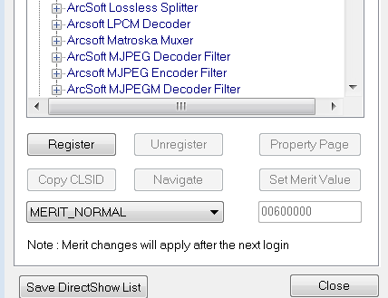

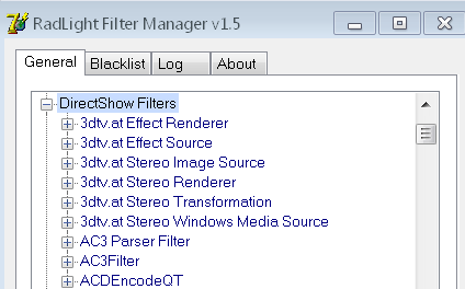

Re: Кодеки
#87
сделал я "regsvr32.exe CLDemuxer2.ax" - но кибер в настройках кодеков не появился ;\
Re: Кодеки
#88
Talon wrote:сделал я "regsvr32.exe CLDemuxer2.ax" - но кибер в настройках кодеков не появился ;\
Talon, ну сколько раз я писал. Рекомендовал программу. Даже в Доке к программе на странице о кодеках она есть. На предидущей странице она опять упоминается...
Можно регить и как boss911 рекомендует. Но там не все видно-чисто верить-интерфейса нет же. (почему и появились оболочки-виндовсы да эпплы-так удобнее)
Кодек может не регистрироваться, если запущена программа, использующая в данный момент директ шоу. Например тот же ProgDVB/ В данной программе тебе напишут-кодек удачно зарегистрирован.
Нажимаешь на кнопку Register и показываешь путь к *.ax
