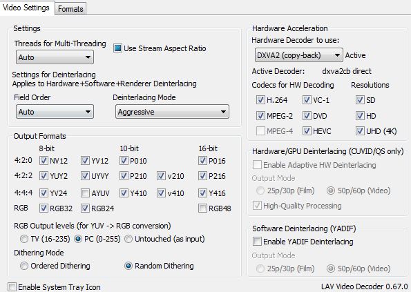

Речь про Win10, рендер кастом и дрова релизные 15.7 описывал тут ранее +уже пробовал и на новых 15.11 - тоже не пашет dxva на LAV..
Вобщем глюк именно самого ProgDVB7.11.04 с LAVдекодером / или глюк ProgDVB-видеодрайвер (на Win10)...
Так как другие плееры отлично пашут и с драйверами этими, и с LAVдекодером+dxva.
Ждемс нового ProgDVB..может пофиксят этот глюк...LAV-декодер поинтереснее CyberLink, имхо.
Хотя как и древний 11.2009г CyberLink v2.4.2310 , так и новый 09.2015 Сyberlink v2.0.7890 на Win10 отлично поддерживает DXVA, и картинку не дергает как Microsoft!

На 10ке с ATI в прогДвб из всех рендеров в LAV видео идет только при DXVA2/Native на VMR7/9/9r, но в реале аппаратного ускорения на видео нет...хотя галка стоит..
На рендерах EVR и EVR CustomPres видео замирает на 1м кадре при DXVA2 Native/CopyBack режимах, хотя плеер MPC-HP отл пашет с ускорением на EVR CustomPr + LAV/DXVA2.
Что касается MS-декодера на Win10/Radeon - он отлично аппаратно ускоряет, но его подергивает несмотрибельно на всех рендерах...
Пока что при данном сочитании софта выходит или LAV без ускорения , или CyberLink с ускорением)

Подниму вопрос по кодекам для 4K.
На НТВ+ идет тестовый канал.
с LAV моментально проц грузится на 100% и ProgDVB вылетает.
Что с аппаратным ускорением, что без него.
Железо пусть не топовое, но тянуть должно.
I5 2300, 750Ti, Win 10.
У кого как получается смотреть?

Тут за lav пошел разговор...
У меня эта версия
Проблем нет вроде.. на звуке-wasapi, аудио-пропуск на AC3Filter. Довольно редкое сочетание, но за видео на satTV на AMD, lav отрабатывает без запинки.
