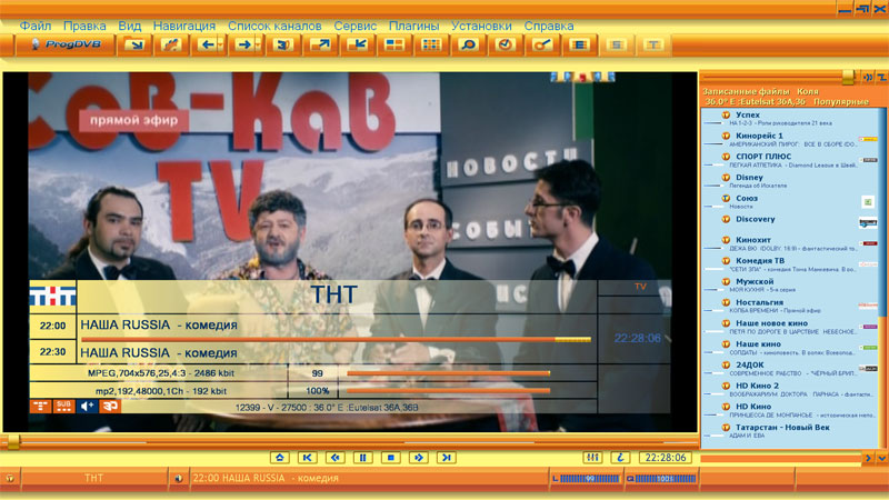

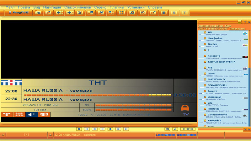

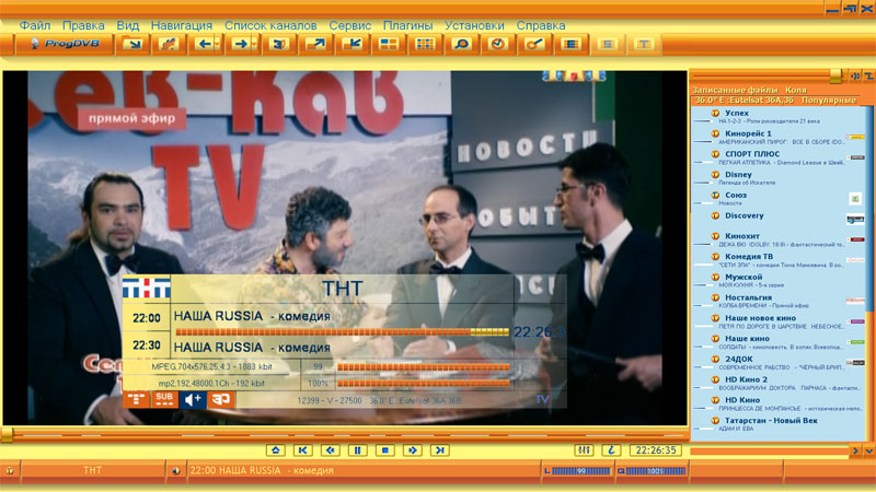

#12Сейчас посмотрел, это keep osd ratio так работает.
2.jpg - выглядит верно.
3.jpg - выгядело бы, если выключить сохранение ratio OSD.
1.jpg - работы всевдо рендера пока нет ни одного канал. ratio он не умеет для osd судя по всему.

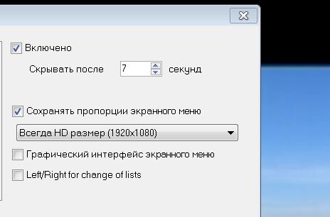

#13Prog, а для чего первый снимок 4.jpg ???? Там же написано- ВСЕГДА ХД.Prog wrote:Сейчас посмотрел, это keep osd ratio так работает.
надо будет либо этот рендер допилить либо выкинуть для случая custom evr.
2-как он выглядит верно, если это СД???
3- я же написал-так должно быть. Это и есть нормальное изобр. Причем с сохр. пропорций.
1- а вот тут вообще беда. Нет ни пропорций ни ХД !
Ты явно не все понял. Посмотри еще раз. Причем эти все картинки с одними и теми же настройками в опциях(см.4jpg)! Ты думал, я под каждую картинку что то меняю???
А причем здесь канал вообще? Ты же сделал такую хрень, которой все по барабану, ОСД идет сразу и независит от картинки. Где она? Я и говорю, ОНА ПОЛОМАЛАСЬ!!!
Если зайти в опции и выйти, то ХД ОСД начинает срабатывать. Посмотри, пожалуйста еще мой пред пост.

#15У меня все как и у Жукова. Вот в релизе все правильно работает. Так и дальше надо оставить, то есть постоянно должно быть как на рисунке 3. Не понимаю зачем надо было ломать рабочую функцию.
