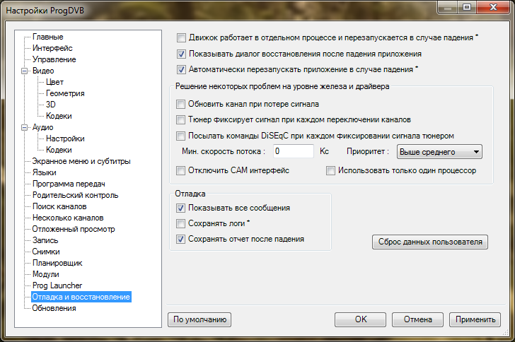

Прог, где в progdvb ModulesAndPluginsForm.resx ? Этот файл, как и ResetSettingsForm.resx, ChannelListsEditorForm.resx перевел, после компиляции ResetSettingsForm.resx, ChannelListsEditorForm.resx все равно на английском. Что-то ты опять упустил. С ModulesAndPluginsForm.resx скорее всего будет то же самое.
Надо бы AudioVideoSettingsForm расширять. В debug@rapair уже совсем места нет. С трудом все поместилось, и то только потому что пришлось некоторые элементы двигать.

http://imageshack.us/scaled/landing/707/progdvb.png
Дайте четкий ответ, вы подвинете чекбосксы до синей линии или нет. Если нет, то хотелось бы услышать причину и тогда пусть это сдлеает Salych.
Salych
Я еще год назад его просил это сделать, если он за год не подвинул, то разве стоит этого ждать?
А еще там в двух комбобоксах "All" и в окне статистики каналов не полный перевод.
