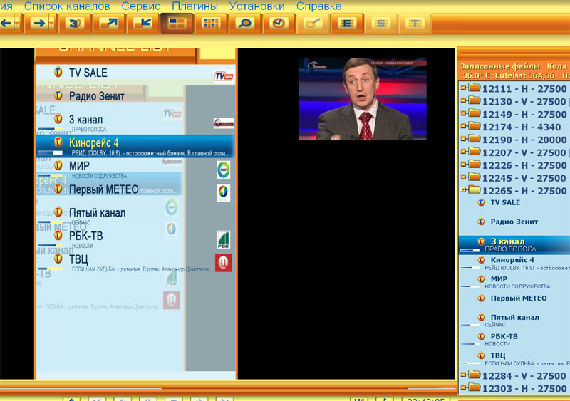

1-При нажатии PIP в тулбаре но до нажатия на второй канал появляется странная картинка-видимо, ОСД, но уж больно корявая и не ставится верхним слоем.
Потом нормально. Отключается тоже нормально.
2-Если нажать на кнопку, но не нажимать на второй канал, то ее нельзя отжать. Если передумал например.
