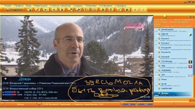

Странный вопрос, если учитывать то, что я опубликовал скин. Нравится, особенно когда в EPG есть описание. Я преследовал определенные задачи: информацию EPG максимально на всю ширину формы, компактные показатели уровней L и Q и чтобы они были один под другим, компактное размещение лого и часов и вообще стремился к компактности, но при этом, чтобы более менее читалось с дивана и чтобы все не было склеено в одну сплошную кучу. Из-за поставленных задач и не понравившегося другого расположения элементов, получилось то, что получилось, опять же, эта пустота меня меньше всего волнует, ведь она отведена для чего-то, а не для чего.
Я же почему начал рисовать скин, потому что другие не нравились или не устраивали по тем или иным причинам, резали глаз. И тем боле не в целях конкуренции. Но были такие моменты, когда я жалел об этом, уж больно редактор не удобен, вряд ли пойду на что-то подобное в будущем.

Я не буду делать окно меньше, точнее не на всю ширину, если на то пошло, то ее нужно будет обрезать на треть, тогда описание в EPG вообще не нужно будет. Другое расположение элементов я пробовал, ничего не понравилась. Если кто-то предложит что-то интересное, выслушаю, но при условии, что шкалы L и Q будут одна над другой и не будут увеличены в размере, а так же не будут увеличены в размере шрифты и другие элементы. Делать границы/участки на графике (BackgroundImage) под элементы, которые бы немного сгладили пустое пространство в EPG части, я тоже не хочу, потому что не нравится мне с границами, да и места они отнимают, значит надо делать форму чуть больше, а мне не нравится громоздкое Info.
Меня эта пустота абсолютно не трогает, настолько не трогает, что обратил на ее внимания после замечания V.Zhukoff. Меня больше убивает уродливое EPG, из-за того, что там нельзя прикрутить стилизованные скрулбары, как в других OSD, и убрать фон под шрифтами, а все из-за того, что не на доделано и обросло багами. А еще то, что OSDNewMainDialogForm и OSDNewSmallMainDialogForm это одно и то же, что OSDNewSmallMainDialogForm не разделено три отдельные формы (видео, аудио и сабы), слеплено в одну форму, которая, в придачу, обрезается внизу, портив вид скина. И другие мелкие косяки.
