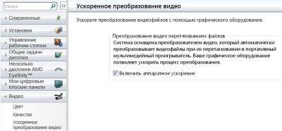

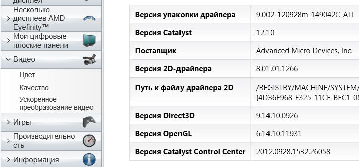

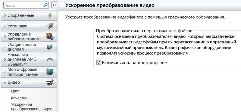

Какие то странные у нас обоих каталисты... Вот обновился (только из-за добавки net4) Ничего не изменилось абсолютно! Есть и та настройка, про которую ты говоришь-убрали...
Может у тебя параметры Каталиста самого как то не так настроены?
Параметры-> Отображать левую панель и Расширенное представление.
Может ты на восьмерку перешел?

Пункта "Ускоренное преобразование видео" у меня нет потому, что я никогда не устанавливал AVT из Catalyst, а после обновления,если он уже был, то он естественно останется, старый.

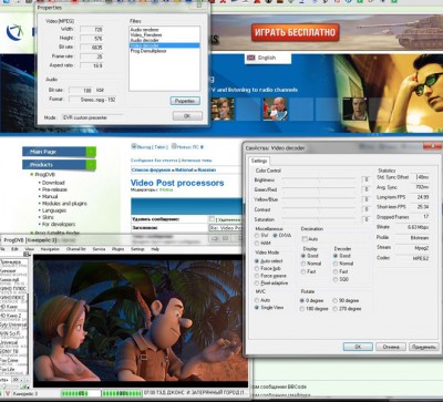

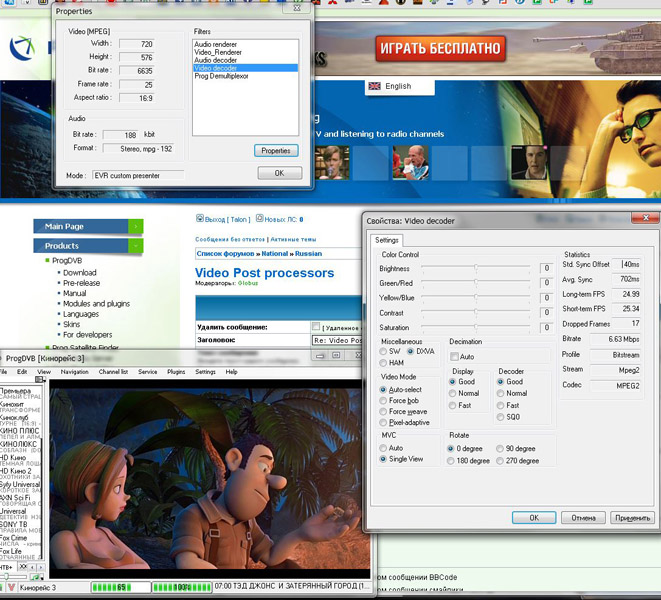

у меня вот что в расширенных настройках сайбера /

1-Ничего сложного. Тот же принцип. Единственная тонкость, надо HAM атишный включить. Авторы видимо сидят на видии, и до АТИ руки доходят в последнюю очередь. :)
А долго объяснял из-за-1. глюка интерфейса Cyber(из вкладки кодеков галки не держаться) 2. чтобы ffdshow не засрал людям всю мультимедию 3. пара советов. вот и все.
Лучше бы так же подробно про нвидию написал с картинками- вот boss911 до сих пор не может ее настроить на куде.
2-Да нету у Кибера такой галки как в LAV -dxva2/ кстати, обрати внимание на добавку native :)
Ты просто включаешь галку dxva (задействовать видео ускорение)/ а если твое железо может, то будет работать самый лучший, и 2, и 3, и хоть 4 :))
