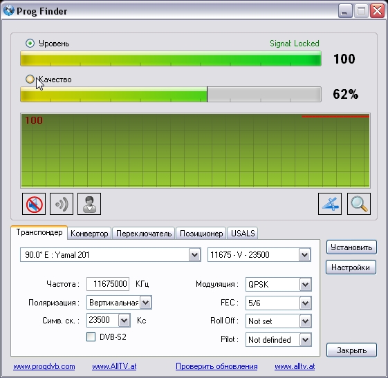

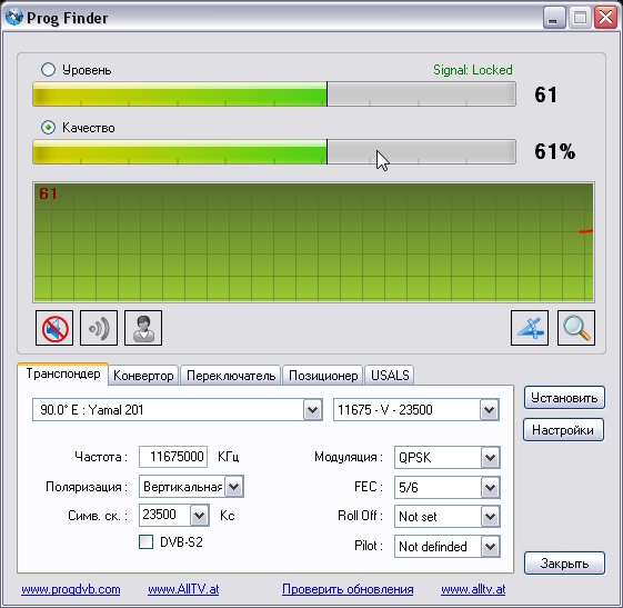

Начиная с версии 2.28 неправильно показывает график качества сигнала ( при переключении на отображение качества всё равно показывает силу). :?

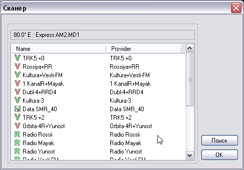

Версия 2.32 при сканировании транспондера программа закрывается без показа результата, на любых картах и спутниках, в остальных версиях порядок.

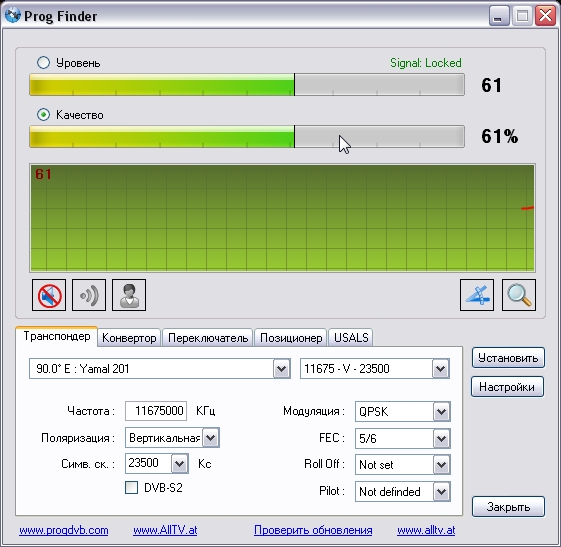

Проверил, карта SS2 Win xp sp2. При переключении графика на качество показывет его но срезает силу до уровня качества.

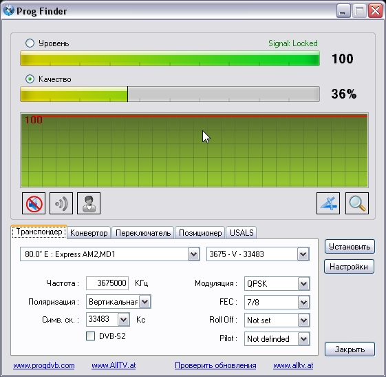

DED51 wrote: При переключении графика на качество показывет его но срезает силу до уровня качества.
У меня так-же только в моём случае уровень принимает значение качества :lol:
