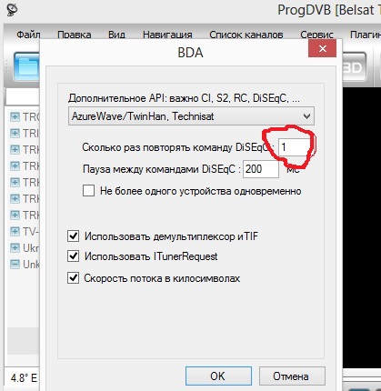

Покрутил немножко 64 версию Прог на дровах Azurewave-Twinhan, версия 1.0.8.100 (08/20/2010). После немногих мучений все стало. Несколько своих наблюдений позволю себе высказать
1. Версия 64 битная ПрогДВБ с плугами не работает , та как под эту версию 64 битную нет плугов.( ли я их не нашел)
2.64 битка работает с дровами 1.0.8.100, но есть несколько маленьких нюансов. Возможно они и не понадобятся, но все таки.
3. После установки программы, я не сканирую спутники,как предлагает Прог, все это можно сделать позже.
4.Как и в 32 битной версии, переключатель, модуль переключения, у меня работал не корректно. По совету Прога, я поменял в свойствах устройства с Azurewave BDA на Microcoft BDA- и на первом дисеке каналы стали на свои частоты правильно,но переключения дисека не происходило.
5. Далее Microcoft BDA меняю на Azurewave BDA, и все стало на свои места.
Каналы на своих частотах на Сириусе и Амосе и на Хотберде нет проблем, по крайней мере на русскоязычных каналах. Дисек переключает спутники. Корректно все работает - глюков больших нет.

Можно попробовать отжать две верхние галки.
