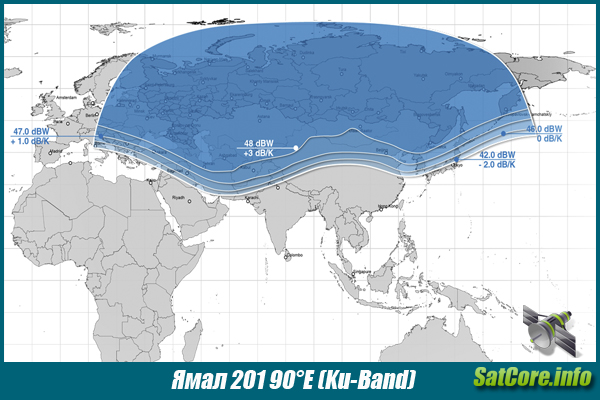

Каждый спутник висит на геостационарной орбите. То есть, в одной точке.
Если Вы находитесь далеко от него, то сигнал слабее, соответственно надо увеличивать размер тарелки-это наименее затратный способ. Другой-выбрать другую карту, у которой с этим делом будет чуть получше. (Но лучше-тазик).
izrael wrote:а к какому подходит? на что лучше перестроить?
На тот спутник, который по карте покрытия находится ближе всего к Вам.
izrael wrote:Да вроде продавцы говорили, что будет все ок!
Ихнее говорение" на бумаге зафиксировано? :D
izrael wrote:Чё делать-то?
1. Набить морду продавцам.
2. Увеличивать силу сигнала путем увеличения диаметра тарелки.
3. Перед покупкой, сначала почитать интернет, а потом тратить деньги.
Вот зона покрытия спутника. И если Вы как и ник находитесь в Израиле, то ничего удивительного нет.
