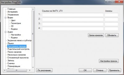

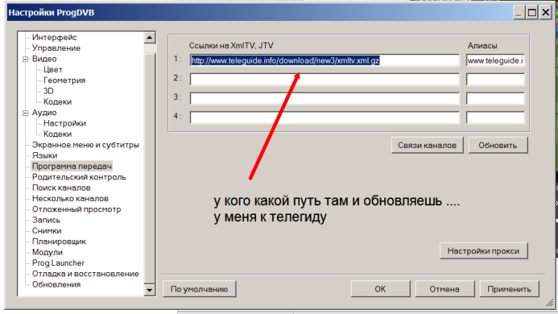

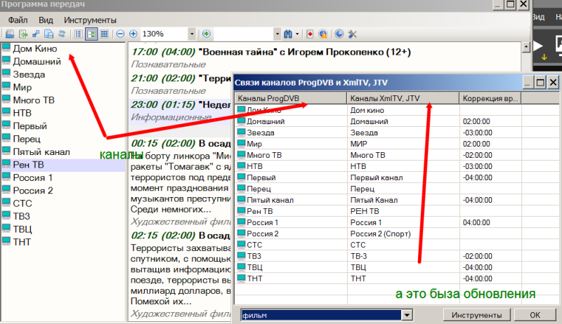

#17капец!!! ... вроде по русски написал каналы софта с программой! если нужно то и скорректировать время см. ниже скрин прилагаюProg wrote:Что именно сопоставить?

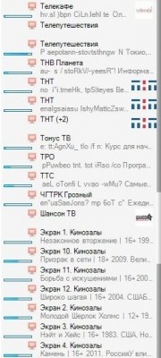

#20Вот тоже самое с epg, только на экранах нормально показывает, удаление epg.dat не помогло.adolf80 wrote:Привет отпишитесь пожалуйста как у вас на каналах Триколора отображается ЕПГ. У меня вот так:
09:30 (01:00)
oloos.[g "srosaon ttzaS !
Ведущий: Марат Башаров"Битва экстрасенсов" доказывает: сверхъестественные способности существуют, а их обладатели могут спасти жизнь, найти пропавшего ребенка
Красным показаны иероглифы.
Как решить проблему?
Re: ЕПГ на каналах Триколор
#22Да, epg с тарелки. На каналах которые экраны (Экран 1. Кинозалы, Экран 2. Кинозалы и т.д.) на них нормаль epg показывает, на остальных каналах (первый, нтв и т.д.) кракозяблы.

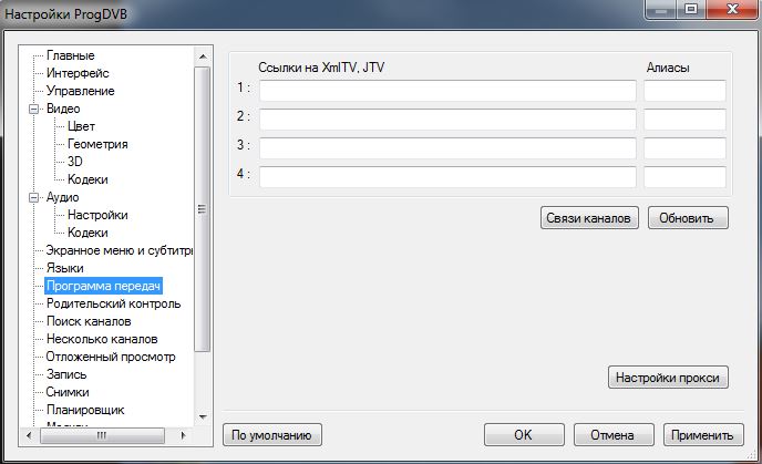

#27Если речь об этом то тут ничего нет и не было.Prog wrote:Отключите любоуй эмпорт из любых xmltv/jtv. Для теста.
