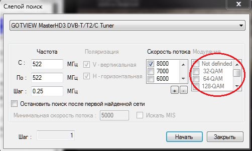

Здравствуйте!
У меня программа Prog DVB(стандарт) очень хорошо работает
с эфирными каналами, но совсем не хочет работать с кабельными каналами.
Невозможно установить требуемые параметры поиска(конкретно-Тип QAM) .Это окошко в настройках даже неактивно.
Видимо поэтому при поиске не находятся каналы.
Частоту и символьную скорость установить можно.
Подскажите пожалуйста, что нужно сделать, чтобы решить эту проблему?
Вот скриншот:

#2Должно быть два тюнера в этом диалоге. Один T второй C. Но сканировать лучше в ручном или обычном режиме.
ps: Убедитесь что драйвера последние стоят. С прошлогодними - не работают.

#4Картинка в режиме DVB-T. вверху в списке тюнеров должен быть тот, который переключен в режим dvb-c.

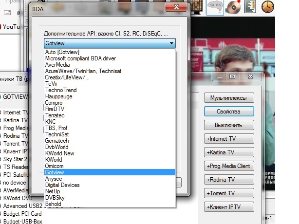

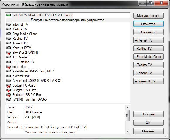

#6Включите второй тюнер в Settings->TV Sources. В свойствах самого тюнера должно быть включено "использовать только один тюнер"
Re: Тюнер GOTVIEW USB 2.0 MasterHD3 и работа с DVB-C
#7Извините за тупость, но я не понимаю,что значит "второй тюнер"? Это какой?
Вот скриншоты. Где там и как найти нужный мне второй тюнер?

#9ProgDVB свежая? Модуль правильной поддержки готвью появился относительно недавно.
#10Prog DVB Standart Edition 7.04.01
Сейчас увидел что 18.04 появилась версия 7.04.02.
Сейчас обновлю до самой новой версии и посмотрю....
#11Обновил до версии 7.04.02.
Ничего не изменилось.
Программа продолжает упорно считать, что мой тюнер чисто DVB-T2
И не является тюнером DVB-C.
#12Извиняюсь. Перепутал. ProgDVB не сможет нормально работать с этим типом драйвера (когда один тюнер на оба типа). Попросту незнаю как.
Crazycat что скажет?
