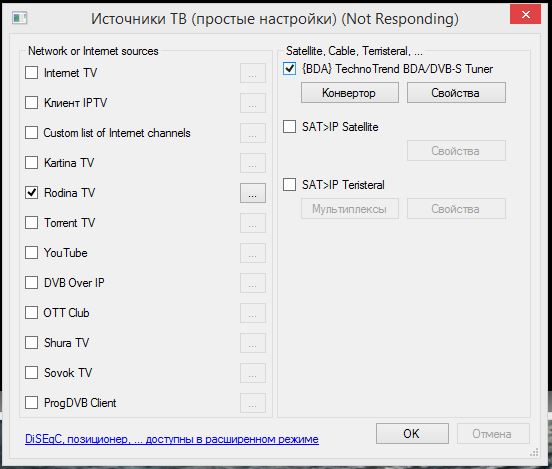

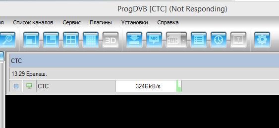

Re: проблемма с прог двб
#40
Постоянное 100% зависание при завершении выполнения приложения ProgDVB (крайний релиз) не могу сказать было ли это на предыдущих релизах.
Логи и скриншот прилагаются.
(18.63 KiB) Downloaded 115 times
