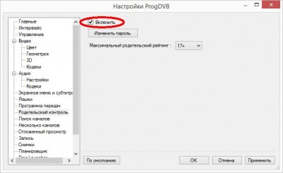

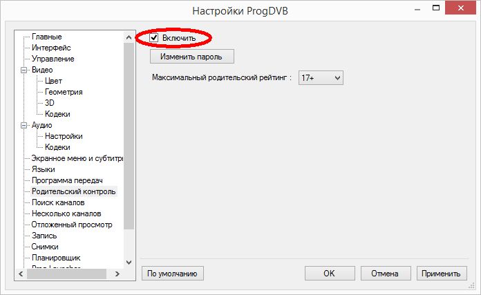

Я вот про эту галочку, после перезагрузки программы она исчезает и соответственно защита от запуска канала 18+ после перезагрузки уже не работает

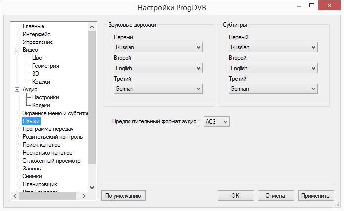

#8И дополнительно с 7.08.5a все так же не срабатывает меню Языки
И если выбрать вручную другую дорожку или дорожку с AC3, через некоторое время дорожка на канале снова сбрасывается на первую
Выбирается по-умолчанию всегда первая дорожка.

#9По поводу parent control. Пароль не пустой? Есть хоть один канал с таким флагом? От списка каналов эта опция не зависит конечно.
Re: Для IPTV не сохраняется настройка 3D для канала
#10пароль 0000
каналы есть такие, все отлично работает до перезапуска приложения, затем галочка что на картинке исчезает и соответственно функция не работает
