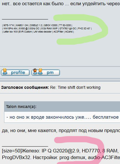

#25Talon, ты лучше скажи, как у тебя подпись получилась как надо, в 50%. Вот сравни свою и мою, и остальных подписи. Ты-единственный, у кого это выглядит нормально )))
