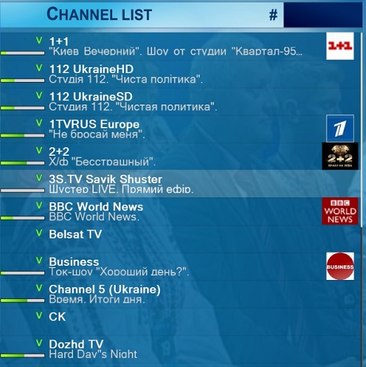

Добавить возможность увеличения шрифта для списка каналов, программы ( очень нужно при просмотре на телеке ProgDVB) или подскажите где он меняется.

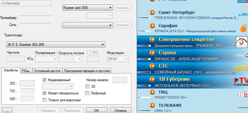

Prog wrote:Как раз о том. И фунция перепревязки есть (в свойствах канала)
В упор не вижу где здесь изменить карту.
Prog wrote:и возможность работать со старыми листом но новой карте.
Какого ж рожна после изменения карты мне предлагают пересканировать?? И почему, если я сдуру пересканирую, то возникнут дубли каналов?
Prog wrote:Если есть какие то глюки то лучше их разбирать отдельно.
Это не глюки, это- авторское видение работы листов. А когда робко просишь сделать АбсолютнО независимые листы, чтобы их вообще другому пользователю послать, чтобы их сделать "на века" и не париться каждый раз при новой установке, то натыкаешься на такое упорство, что отпадает желание что то еще "разбирать". )))

yavikg wrote: Добавить возможность увеличения шрифта для списка каналов, программы ( очень нужно при просмотре на телеке ProgDVB) или подскажите где он меняется.
В папке с программой есть редактор скинов + скины на сайте с крупным шрифтом (sunny, black..)
#2126
V.Zhukoff wrote: В папке с программой есть редактор скинов + скины на сайте с крупным шрифтом (sunny, black..)
Изменил скин на Sunny_v3 - загруженный с сайта, но список каналов не изменился, такой же как в скине по умолчанию Skin1
MB: Asus p5kpl-AM OS: W7x32 CPU: Xeon L5420 RAM: 4 Gb Video: Nvidia Geforce210 dvb-s/s2: X3M SPC1400HD ProgDVB Pro x86 7.14.02 gui skin: default osd skin: osdwmp12 dmux: prog videocodec: Elecard, Custom EVR TV: Philips 22PFL3403EU max 1680x1050
#2127
возьми версию 6 она в программе есть прост о выбери в настройках. вот картика выше это то. довольно крупно. но еше это зависит от размера шрифта в винде по умолчанию. 100-125% и тд.
#2129
во во, для экранного меню, а на снимке именно оно, а не gui, тоже попробуй sunny. А так, скин эдитор, твори что хочешь.
