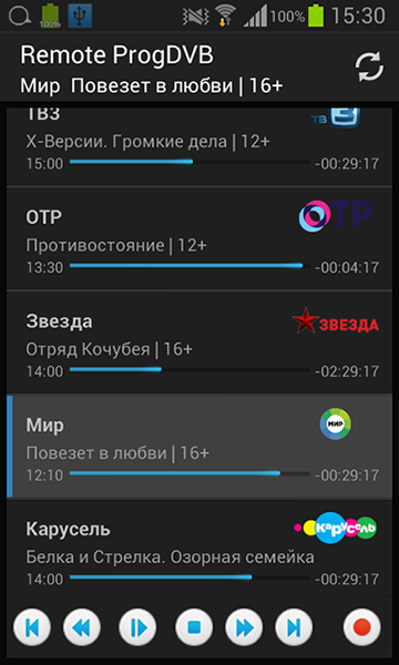

#30Извиняюсь, мой косяк был. Подключался к порту 10998, а там старый сервер не отключен был. Сейчас все нормально.
Как этими командами пользоваться CH, ChNew, ChBg, ChBgRecord?
И еще удобно было бы, если сервер возвращал команды, которые сейчас задействованы. Например, если в ручную включить запись и вызвать специальную команду, то сервер вернет, что запись включена.
Сейчас вот до такого доделал. Правда, пока что логотипы жестко привязаны к именам каналов.
Остальные кнопки на другой активити, но их еще от рисовать надо.
