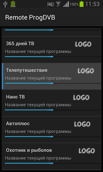

Со скрином, я думаю, будет понятней зачем епг.
Prog wrote:зачем нужно epg если не все кнопки реальзованы?
