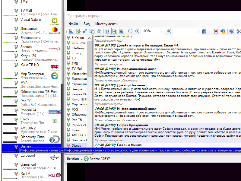

На фото видно, что title канала дисней отображает неверно название текущей передачи. Очень часто замечаю что такое происходит на разных каналах. Но не на всех. Так же ещё одна ошибка по списку. Если в этом списке я кликну по самому нижнему каналу, и он будет хоть немного скрыт за нижним баром, список немного прокрутится, и включится следующий канал в списке, но не тот, по которому я кликнул.
#74
Отправил сообщение, увидел, что картинка обрезалась австоматом, начал исправлять, и вырубили свет. Сделайте на форуме возможность выкладывать фото в разрешении FulHD. Программа в 9.00, это программа от инфоканала. Или спутник транслирует чушь, или программа что-то не так делает. Посмотрите программу передач канала дисней за сегодня https://tv.mail.ru/moskva/channel/1259/. Программа в 9.00 вклинилась между программами.
