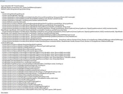

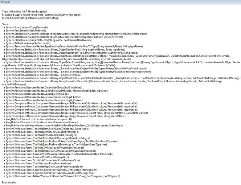

#149[size=50] Железо: Acer KG271C, IP Q G2020@2.9, HD7770, 8 RAM, AMD audio, Yamaha RX-V465, LG 42LA790V, Prof 7300,7301, Tevii s470, TBS 6922se. Софт: W7x64, ProgDVBx32. Настройки: prog demux, audio-AC3Filter, WASAPI, video-Custom EVR, ArcSoft 2,28,497 [/size]
#150А сколько памяти на ПК? По логу 3200 в timeshift. Может в какой то момент она действительно кончилась.
