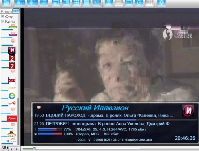

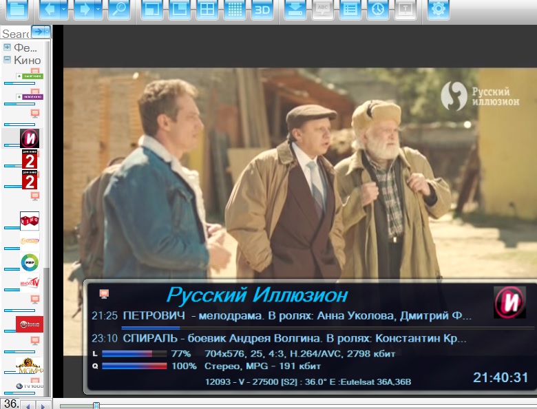

У меня, при убойном сигнале, временами на Нтв+ , квадратит некоторые каналы. Причем, сыпется не весь транспондер, а несколько каналов . Это например : Дон24 , Охота и рыбалка , 8 , Русский иллюзион ...
Причем происходит это через раз , зависит от передачи которая идёт. Одно кино идёт нормально , второе уже смотреть не возможно , а следующее чуток квадратит ..
На ресиверах проблем НЕТ никаких. И на Бродкоме , и на Сти , и на Али процах всё в порядке . Проблема только на ДвБ-карте Omicom S2 PCI rev.3

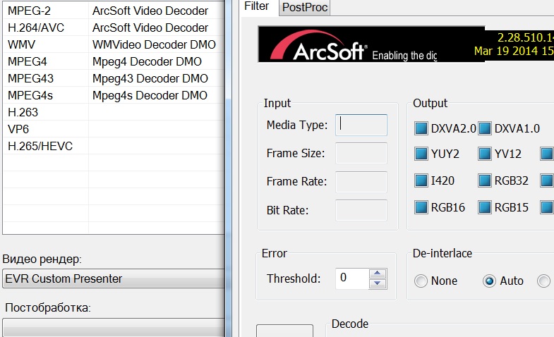

Пользую Кодеки встроенные в Win7 .
Попробовал поставить кодек : ArcSoft.TotalMedia.CODECs.v2.28.510.141 - лучше Не стало.
Почему сыпятся некоторые каналы ?
Подскажите , как это победить ??

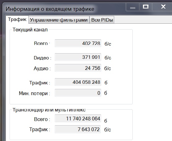

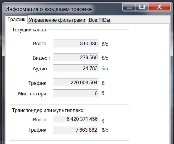

#2см file->Input traffic->packet lost. Если это значение увеличивается то проблема на входе ProgDVB.
ps: Настройки Options->[имя устройства] могут повлиять.
Re: Сыпится картинка
#3от изменения этих настроек лучше Не становится. Посмотрел Трафик : Этот же канал , через 10 мин : Вообщем не понял ... в чем проблема ?Prog wrote:... Настройки Options->[имя устройства] могут повлиять.

#5не ... лучше не становится. Сейчас пошел другой фильм - перестало сыпать на Рус Иллюзионе. Сейчас сыпит на 8 каналеProg wrote:А если видео кодек сменить в ProgDVB настройках? а демукс?

#7нет , FTA канал сыпется так же как и кодированный.

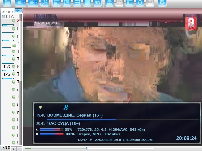

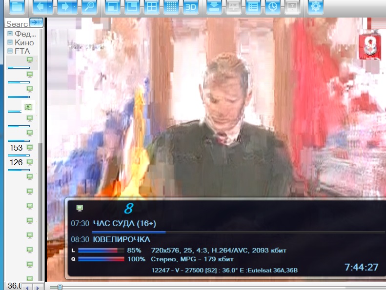

Вот - 8канал (безплатный) .
Сейчас проверил : Смотреть не возможно ... тут же , для проверки , включаю режим записи , запись ведется в формате - .wmv
Открываю записанный кусок во встроенном проигрывателе Windows Media , и всё отлично , ни чего не сыпется !!

#8Запишите мне пример - минут 5 в TS (!!!) формате. да и сами в TS проверьте в другом плеере. Что то необычное. Может так процессор перегружен?
Re: Сыпется картинка
#9загрузка проца не превышает 30% , средняя 15% ... если включить запись 65% .....Prog wrote:... Может так процессор перегружен?
Проц - Феном980 , ам3 , 3.8 гГц
Оперативы - 8 Гиг , ддр3-1600
Видео - NVIDIA GeForce GTX 560 GDDR5 1GB
Win7 х64 рус Максимальная.
Буфер Таймшифта - 1 Гиг , в оперативе (озу).
ProgDVB 7.12.7 х86 .., пробовал на ProgDVB полугодичной давности - таже беда.
Повторюсь : если записать в .wmv формате , то Windows Media плеер воспроизведет на отлично , без рассыпания.
Попробую записать в TS ...... Куда прикрепить большие файлы ??
