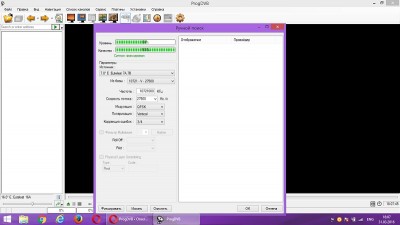

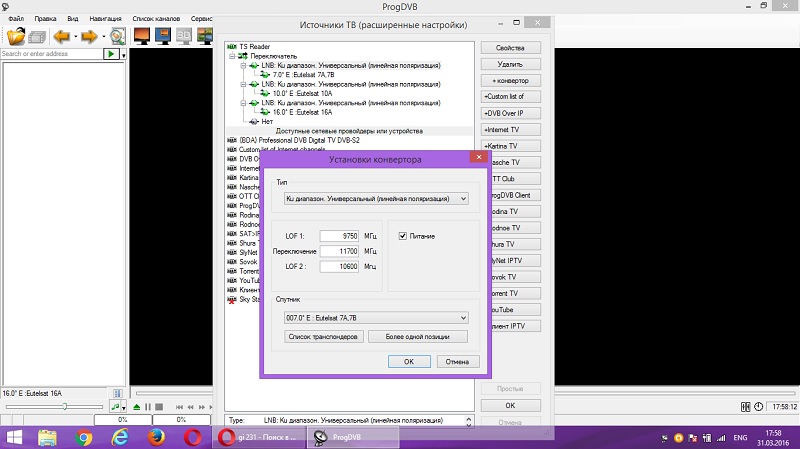

Помогите настроить ProgDVB Professional версия 7.13.0 для работы с DVBSky 960 USB DVB-S2/S. Настроил конвертеры и на этом все. Транспондеры не сканируются, каналы не ищутся. ProgDVB карту не видет. На DVBSky Player все работает. Подскажите, что нужно сделать.

У меня ProgDVB x64. С TV Sources я не знаком. Когда включаю поиск уровень сигнала всегда стоит на 50%, качество 100%. Отключаю карту показывает то же самое. Поэтому я сделал вывод, что ProgDVB карту не видет.

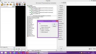

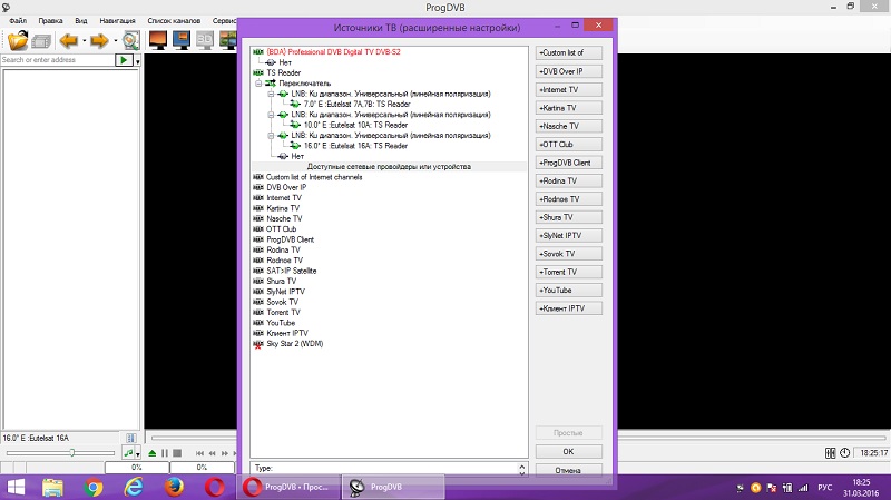

Если есть кого отключать - значит видит. Проверяйте настройки конвертора и переключателя (если он есть) в TV sources.
x64 к тому что DVBSky player наверяка x32 и может работать по другому.
