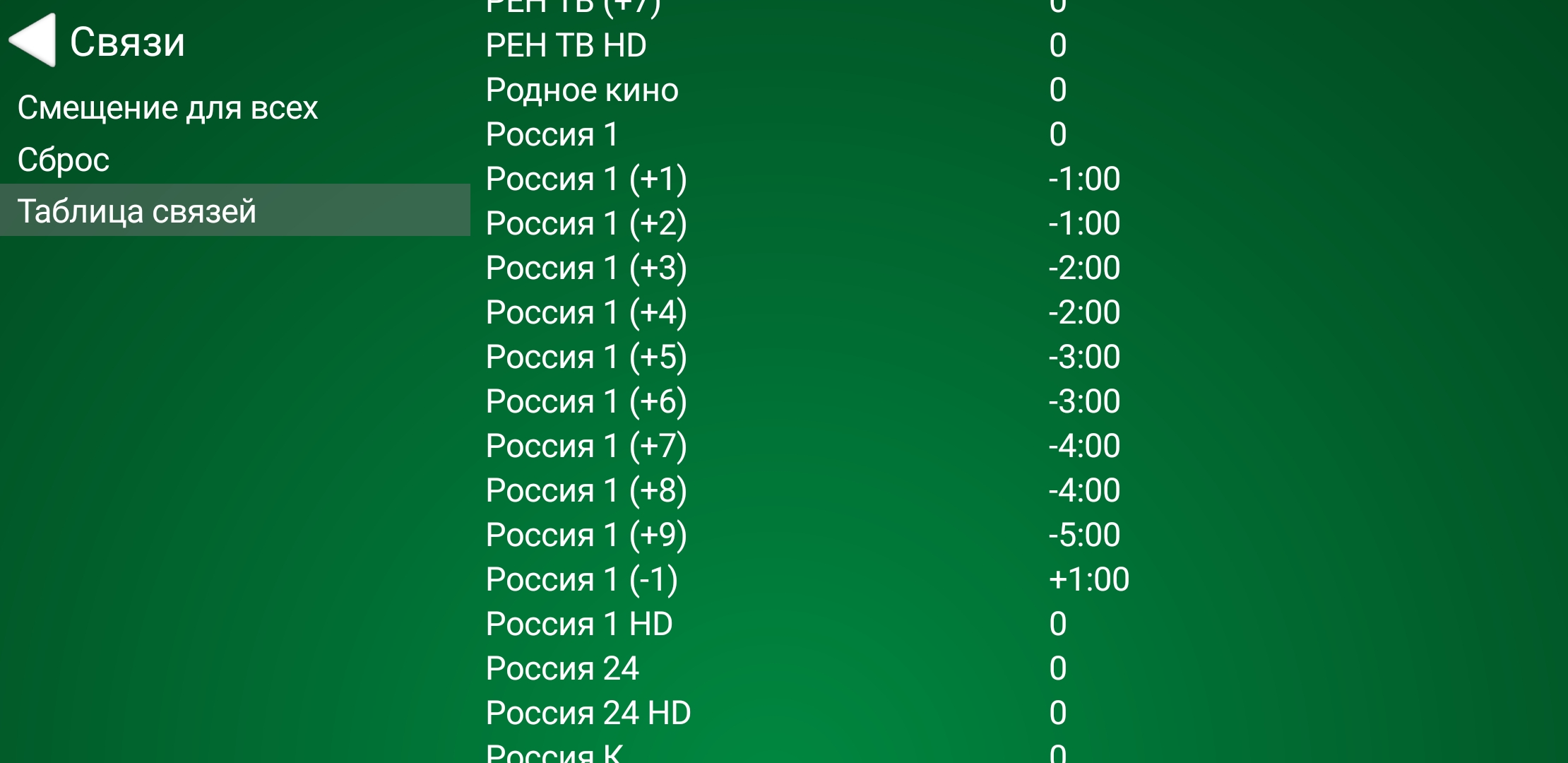

Prog, В связи с добавлением в лист каналов Забавы, решил настроить сдвиги Гида, т.к. там есть каналы (-1), (+1), (+2), (+3), (+4), (+5), (+6), (+7), (+8), (+9) - и на эти каналы соответственно по умолчанию связей нет, так как нет тв программы на большую часть каналов с такими сдвигами. Выяснилось что ProgTV android - не умеет сдвигать время на 1 час, он сдвигает его на 2 часа! К примеру я беру канал с 0 смещением, делаю ему сдвиг (-1) - должно получится Первый канал (+1), а у меня получается сдвиг на 2 часа и получается там программа Первый канал (+2)...
В общем у меня получилось настроить только каналы с чётными сдвигами: (+2), (+4), (+6), (+8).
А вот с нечетными (-1), (+1), (+3), (+5), (+7), (+9) - засада... и программу на них не найти и настроить в ProgTV невозможно!

Смотрите скриншот
Получается так: Россия 1 (+1) - для него я делаю смещение (-1.00) и должен получить Россия 1 (+1), а вместо этого получаю Россия 1 (+2), и т.д. если ставлю 2 это будет 4, если 3 то это будет 6 и т.д. Получается я некогда не могу получить 1, 3, 5, 7 и т.д.

Нет. Я выбираю значение, закрываю диалог, сохраняю значения, обновляю. Значения сохраняются нормально , но они получаются все умноженные на 2
Вы поробуйте просто сдвинуть гид на любом отдельном канале на 1 час, в итоге он сдвинется на 2 часа. Если сдвинуть на 2 часа - он сдвинется на 4 часа... и т.д.

Но в диалоге тоже время кривое? После обновления?
Нет, не замечал. Как ставлю в диалоге, так и сохраняется. К примеру поставлю -3.00, оно и сохранится и будет отображаться как -3.00. А телепрограмма по факту сместится не на 3 часа, а на 6 часов
