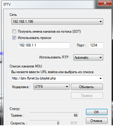

Re: Проблемы с IPTV
#427
У меня работает (UDP и HTTP). Покажите NetClient.log от 6.92.8.
