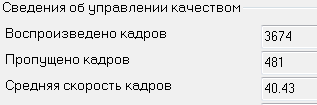

Akad wrote: И ещё уточнение: проблема с пропусками кадров на EVR-C присутствует всегда, или только на источнике, на котором есть немного потерь трафика?
Всегда. Нашел канал с потерями трафика. Ну конечно, там на рендерере потерь еще больше.
А что это дает?? Я же до этого сравнивал на одном канале, с интервалом 2 минуты, менял рендер-на одном 0, на другом 10%. Так что входящий трафик не причем. Не отвлекайтесь :))
