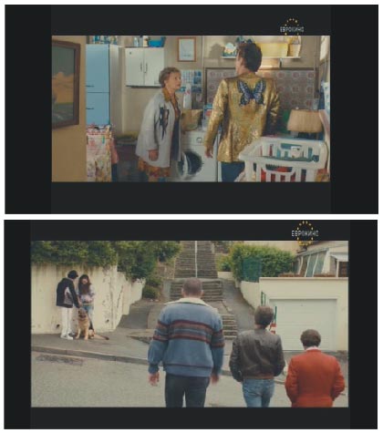

#763Функция обрезать черные прямоугольники. Не очень то помогает сейчас.
Вот на снимке с ней и без. Разница почти нет.
Re: Вопрос по работе ProgDVB
#765Вот и я о том. Надо чтобы высчитывалась средняя чернота-лого на нее не сильно повлияет, а потом резало и лого в том числе.Prog wrote:Дак там лого сверху. Куда же его резать.
