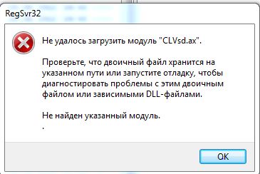

Prog wrote:Так же как в x32. Только учтите что кодеки x32 и их увидит только ProgDVB x32.
команда та же? "regsvr32 CLVsd.ax" выдает ошибку...кодек естественно 64
если ввожу команду "regsvr64 CLVsd.ax" пишет файл не найдет

#179
что то опять у меня проблемы с этим кибером теперь в семерке...
кодек вроде поставил но:
соответственно DXVA не включить

Зачем тебе
alexlex88 wrote:кибер кодек x64
Ставь w7х64, ProgDVBx32, кодеки х32. Все будет работать.
Вообще, поставь например RadLight Filter Manager. Если проблемы с установкой.
