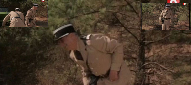

#72Жмем с альт на второй канал. Большая картинка замирает. В маленькой открывается первый канал. Жмем на маленькую-открывается третье окно. Тестили бы Вы побольше чуток...Prog wrote:А что с Alt+PIP?

#73Видимо вы что то забыли упоминуть. Выше описанное без проблем работает.

#74Я не думаю, что Вы уж совсем не тестите. Естественно, у Вас все работает, вы бы не выпускали релиз. А что на это влияет, чем мой комп от вашего отличается, я при всем желании не могу Вам помочь.Prog wrote:Видимо вы что то забыли упоминуть. Выше описанное без проблем работает.
Сейчас попробую видео снять.

#75такие глюки от компа мало зависят. Но важна последовательность действий и рендер.
Удалите из ProgDVB.ini строки Pip*Percent100
Если они из пререлиза то могут мешать
