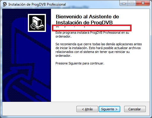

По инсталятору с ходу замечено такое
"классический" краш инсталлятора после (запуск инсталлятора под админом ничего не меняет) :
-если после выбора языка нажать кнопку "назад", чтоб перевыбрать язык
-после полного окончания установки, к этому уже все "привыкли"
По внешнему виду прилагаю стартовый скриншот
-строка слишком длинная, итальянцы например ее укоротили до аналога "Instalación de ProgDVB Professional" выкинув "добро пжаловать"- так будет в 2 строчки а не в 3. Но этой строки нету в English.txt.
TT S2-1600

Re: ProgDVB на испанском?
#66
так и я о том-же, что проще переформулировать (сократить как я и указал выше). только этой строки нету в English.txt!!! эта строка где-то в инсталляторе значит, в другом файле которого у меня нету.
ЗЫ
текст который под красным прямоугольником на скриншоте тоже переводил не я. с текстом там все ровно, я про то что ещё какой-то текстовый файл есть уже в инсталляторе, в котором вторая половина. Итальянец же эту строку модифицировал (укоротил), значит и мы смогём.
TT S2-1600
DVBSky T9580

#70
Готово. Сорри за задержку, бытовуха поднакопилась.
только Инсталлер :
-в раре только изменённые мной файлы
-финальная версия, больше правок не должно быть....если только что-то по длине строки не влезет опять, хота врятли..нечему уже там
-допилил окончания глаголов до версии "Вы". Мне больше самому нравится в стиле "Ты" так как получается более молодежная но для начала пусть будет "Вы" а там посмотрим (В испанских переводах движков форумов, например PHPBB, идут обе версии).
Желательно в последний раз включить все-таки пререлиз а не в stable.
TT S2-1600
DVBSky T9580
001_installer_ES_final_Vd_honorifics.rar
(3.58 KiB) Downloaded 161 times

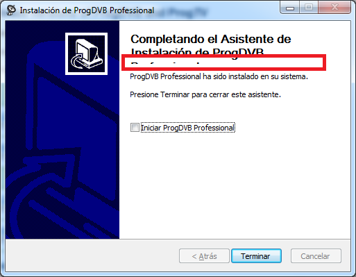

#74
1.Еще два косяка похожих поправил, вылезает когда инсталлятор/деинсталлятор заканчивает работу, как на первом скриншоте.
Просьба еще раз скачать измененный (один) файл и в инсталлятор.
2. На втором скриншоте там где красная стрелка не должен случайно быть radio button?
TT S2-1600
DVBSky T9580
002_Spanish.nsh.rar
(1.93 KiB) Downloaded 165 times
