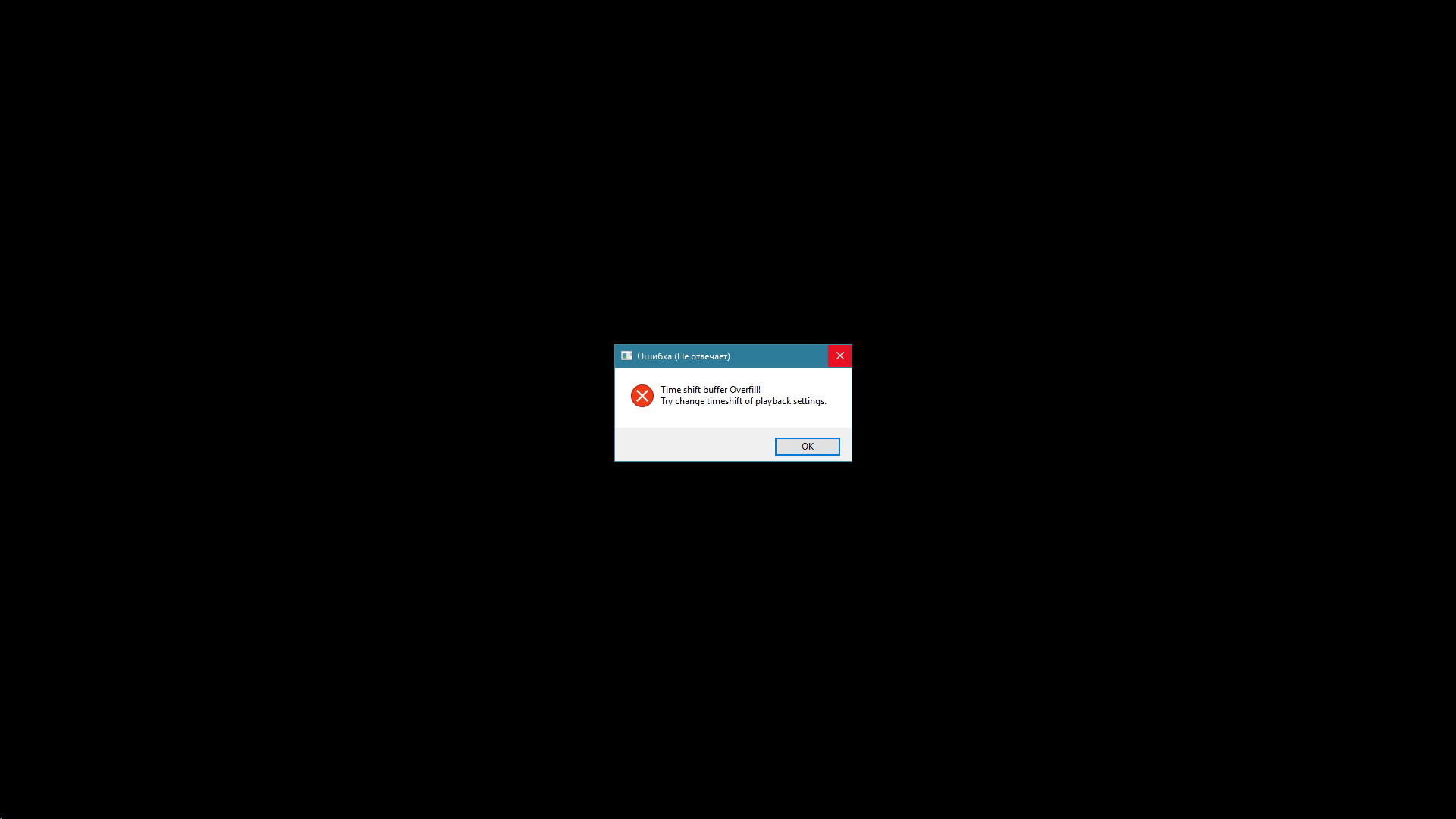

Вот уже на протяжении последних версий, начиная с начальной 7ой где-то, при длительном просмотре иногда прога падает и выскакивает ошибка ругающаяся на переполнение time shift:
Вот и сегодня после обновления на последнюю 7.22.6 Pro она выскочила. Но он то (time shift) у меня в настройках отключен, дабы поберечь свой SSD от многочисленных записей! Как же он может на него ругаться?
Жду от версии к версии вдруг исправят, но нет - воз и ныне там (((
#258

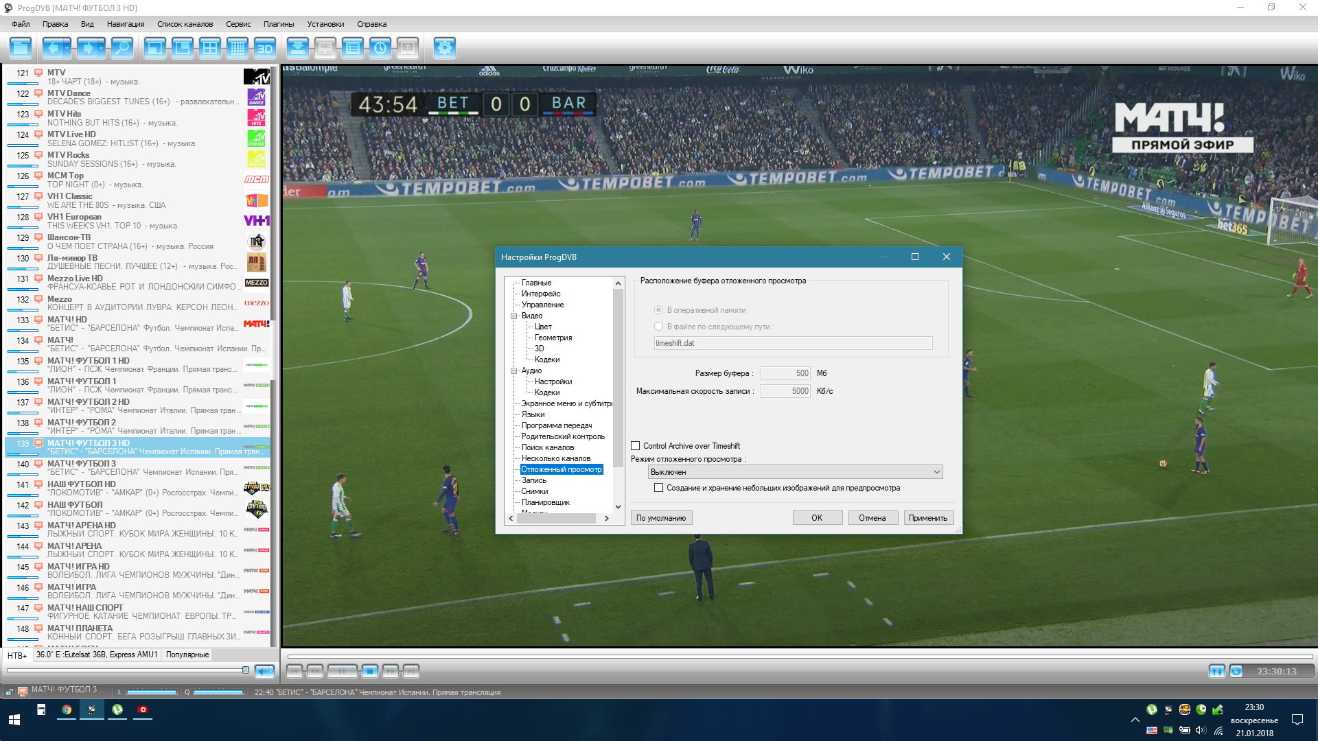

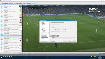

Как уже несколько раз писал, при выключеном таймшите это сообщение получить проще - потому что при выключеном буфер имеет минимальный размер и быстро переполняется. Включите мег на 200.
И нужны логи а не картинки.
