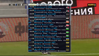

А в ProgDVB какой масштаб стоит? Skin1 попробуйте выбрать для gui.
Я сам живу с 150 на рабочем столе. Всё OK.
В ProgDVB при установке масштаб ставится тоже 175 процентов. Если сделать 100 процентов - надписи все становятся маленькими, но все равно выходят за границы и наползают друг на друга. Это в интерфейсе, а в OSD масштаб ничего не меняет.
Включение галочки GUI ничего не дает.
Кстати, если в программе убрать использование скина (без скина) - интерфейс выглядит отлично. Но OSD все равно выглядит ужасно. И еще заметил, что проблема с масштабом только OSD навигация по каналам. OSD информация о канале выглядит хорошо.
И еще - даже при запуске ProgDVB заставка, которая появляется при запуске - тоже меньше размером, чем обычно.
Ставлю старую версию - все ОК. Ставлю последнюю - снова проблемы.
Windows 10 самой последней версии.

В очередной раз пытался наладить масштабирование шрифтов в последних версиях (примерно полугодичной давности). Перепробовал все варианты. Все скины, все OSD, даже другой компьютер с чистой Windows подключал к телевизору.
Правильно отображается только при масштабе 100 процентов в настройках Windows 10. Если ставить больше - шрифты наползают друг на друга как на скриншоте.
Пришлось снова откатиться к старым версиям. Там все отлично.
Какие могут быть варианты? может, дело в установленных в системе шрифтах? Мне кажется, дело именно в них. Заметно, что некоторые надписи по сравнению со старыми версиями (в которых все работало хорошо) стали выглядеть по-новому.

Глюк с неправильным масштабированием!
Скин - любой. Интерфейс самой программы - любой (список каналов, настройки программы). OSD - любое. Везде шрифт гигантский, не помещается.
Последняя нормальная версия с правильным масштабированием (которую я нашел) 7.29.9
У меня ProgDVB на компе, который подключен к ТВ. В Windows 10 установлен масштаб экрана 175 процентов. Если сделать масштаб 100 процентов - то в ProgDVB все приходит в норму. Но элементы lkz меня мелкие. Я уже давно привык к 175 процентам, лет 5 пользуюсь, так удобней в хроме, в остальных программах.
Да и в ProgDVB 7.29.9 все было ОК. Сейчас снова скачал последнюю версию - шрифты гигантские

Старые размеры от новых отличаются настройкахми DPI настройках шотката ProgDVB, можно вернуть как было - но было плохо.
В списке каналов на некоторых спиканх действительно бывают такеи эффекты (обычно не такие страшные) - планирую поправить но не в ближайших пару версиях.
На самый болезненый для меня вопрос - зачем вы используете этот диалог? Есть же в 100раз лучший интерфейс для ДУ в виде ProgTV, где нету кучи родовых проблем ProgDVB включая размера шрифта. И самое главное что интерфейс там есть, а ProgDVB просто 3-4 несвязанных диалога в OSD которые с ДУ пользовать то невозможно.
