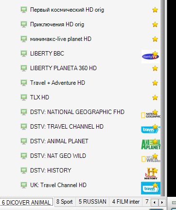

списки фаворит листов Favorites1.tree
дабы не ломать все настройки списков каналов и фавориты+ рассортированные нижние фавориты
подскажите плиз где лежат и какие конкретно файлы и т.д. нужно скопировать чтобы ни чего не настраивать и не сортировать заново?

и пробовал заменить Каталоги channels - нижние меню фаворитов только один лист провайдера котороого тестировал(он не сортированный)
в папке есть Favorites1-9.tree
но в открытой программе отсутствуют другие првайдер листы, и нет списков отсортированных избранных фаворит каналов
как это добавить? чтобы не настраивать заново

#11кликаю в нижнем меню фаворитов на нужном провайдер листе левой мышкой
выбираю chanel list editor выбор провайдера и properties
в list properties снимаю галку с провайдера и ОК
список каналов исчезает
потом в chanel list editor на том же провайдере жму properties
в list properties ставлю галку провайдера и ОК/ok
список каналов появляется
