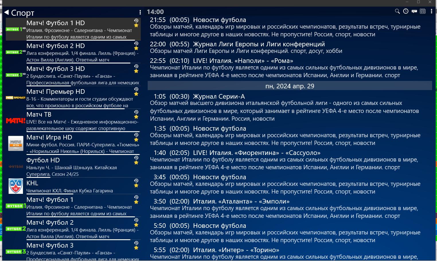

Привет. Программа телепередач по прежнему открывается на пару дней "позже". Т.е. не с текущей программой.
Например прямо сейчас (14:00) открылось на воскресенье 21:55 (самая верхняя передача)
