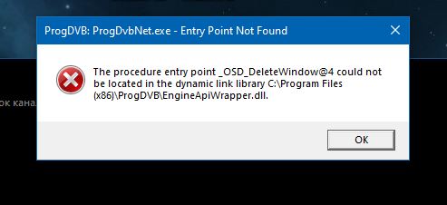

#1176Доброго времени суток.
Хочется спросить о 2ух с половиной вещах.
1) в старой версии 7.51была возможность сделать вкладку в списках каналов и добавить источники (каналы) вручную.
в свежем релизе, добавить свой канал не возможно... или я просто не могу найти как это сделать.
2) перестал играть https://hls-01-regions.emgsound.ru/13_m ... ylist.m3u8 с протокола HTTPS хотя трафик есть, а звук отсутствует вне зависимости от декодеров.
2+) Обновился до крайнего релиза и получаю при запуске ошибку Спасибо за внимание.

#1178Такое сообщение мог показать ProgDVB 3-5 летней давности. Точно не напутали?
