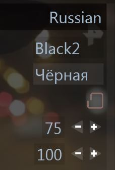

Так какая строчка в скрине отвечает за фон под цифрами или названиями в настройках (там где сейчас белый) ?
Re: ProgTV 2 Skins
Posted: Mon Nov 11, 2019 7:11 pm
EditorBackColor

EditorBackColor=#20030202
EditorDisabedBackColor=#20a8a7a7
EditorTextColor=#a2b7ca
здесь очень не хватает EditorDisabedTextColor

ОЙ! все кто использует скин - а это каждый первый будет! смотри, вот слово "Черная" видишь? она неактивна, не кликабельна. Но выделена таким же цветом, как и кликабельные-человек будет жать на нее и не понимать. а если цвет ее притушить, то визуально станет все понятно. Теперь согласен?
Re: ProgTV 2 Skins
Posted: Tue Nov 12, 2019 8:35 am
"Но выделена таким же цветом, как и кликабельные" это же про фон. И он как раз настраивается.
Выделение (focus, over mouse, pressed,...) это всё про фон.
