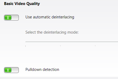

Я писал про значение настроек видеокарты и спрашивал какая у тебя...
У меня АТИ. В настройках видео, если у тебя все таки есть гребенка, я все выключаю, оставляю только это
Ok Посмотрю.
